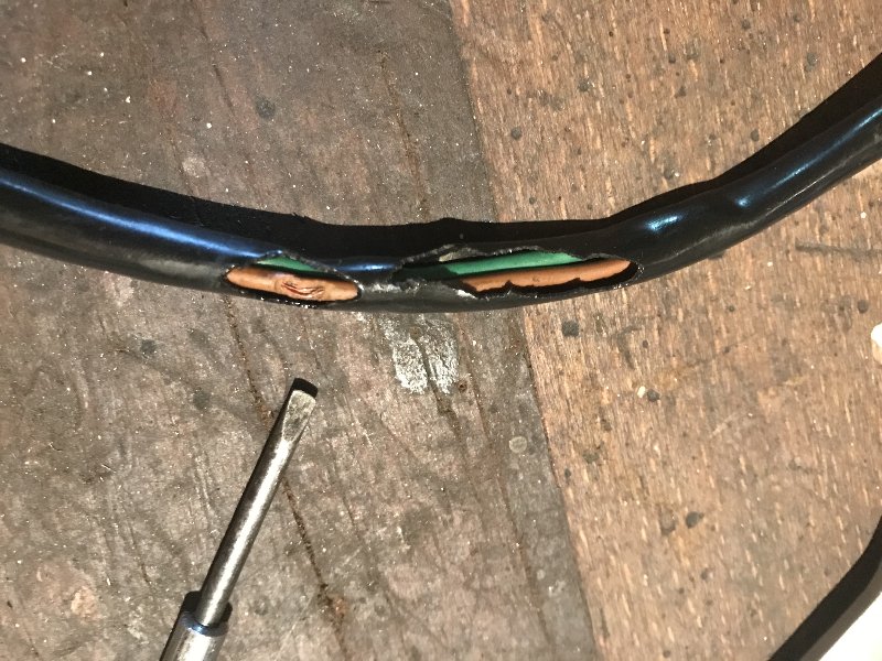

J'hésite entre chauffer un pitimorceau de gaine thermochauffante directement dessus, et couper brasure avant la gaine...
C'est une souris ? Ou c'est du mauvais traitement ? :roll:

Pour la sainte, je sais pas, Bernadette peut être ou Isabelle? :lol:
Pour le souci de câble, ça sent le frottement qui a tourné en court circuit et a provoqué la brûlure de la gaine. le câble marron me paraît bien bouffé, il faudrait couper et faire une épissure propre à l'étain avant de le protéger avec de la gaine thermo, et changer le souplisseau, ou bien changer tout le câble, ce qui serait le plus propre.

La sainte de gauche, je connais, c'est Sainte Céèmesse, une hollandaise :mrgreen:
Celle de droite, j'avoue mon incompétence en la matière 8-)
Pareil que Mathieu pour le câble, ça a chauffé jusqu'à faire fondre la gaine, reste à trouver pourquoi : un court-jus ?

Merci Ise, c'est Sainte Ursule, non ? :mrgreen:

Pour la gaine, cela ressemble à la souris Guidon : la gaine a été prise entre deux pièces.
Le trou dans l'isolant marron est bien "centré" sur le trou de la gaine noire

Je pense plutôt comme toi RP, car les plastiques et caoutchoucs ne sont pas fondus
En revanche quelle que soit la cause on dirait qu'on ne peut pas faire simple et rapide, dommach' :mrgreen:

Pour réparer :
De visu, tu devrais pouvoir retirer la gaine noire et la remettre sans couper les connections
2 gaines thermo ==>
un petit morceau en petit diamètre sur le fil maron
un grand morceau de diamètre plus important pour mettre sous la gaine noire actuelle :D

vérifies quand même que le cable électrique marron a encore un nombre suffisant de brins avant de faire ça, sinon tu recommenceras vite la réparation :roll: la fainéantise consiste à ne pas revenir deux fois sur la même intervention ;)
