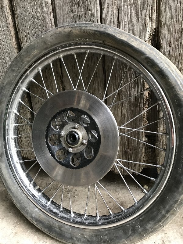

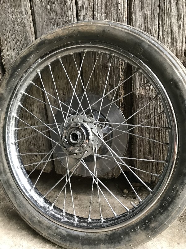

Je n'ai pas pu attendre, j'ai utilisé ma perceuse normale :P
Avant
Après
Demain 8-)

Messagepar Thierry84 » 10 Mai 2020, 07:08
Ise, Ise, Ise... :roll:
Et l'intérieur des jantes alors ? Il va se faire tout seul ?
Allez hop ! Démonte donc ces pneus !
Et tant que tu y es, dérayonne tout ça pour bien faire les moyeux !

Messagepar Ise » 10 Mai 2020, 07:51
Qu'est-ce qu'ils ont mes moyeux ? :twisted:
C'est trop dur à enlever les pneus... Et Alain fidèle à son habitude viendra à la St Glinglin donc en attendant je gratte ce que je peux :)
Faut pas regarder de près : c'est gratté au laiton, puis chiffon pour enlever la poussière, et étalage de Zebracier à la brosse à dents :mrgreen:
Aujourd'hui je vais passer le chiffon rapidement pour que ça brille, comme sur les chaussures après le cirage :P
Je sais bien que ça n'a rien à voir avec les super restaurations d'Aurélia and co :roll:
J'assume : j'aime que mes bestioles portent la trace de leur âge, et ni pour elles ni pour moi je n'envisage le billard pour opérations esthétiques :lol:
Mon but c'est de stopper la rouille et autres défauts, pour garder le pantalon propre quand je pars en balade 8-)
Les rayons c'est encore pas pour cette fois : la couche de rouille était trop mince il me reste plus d'1mm de diamètre par rayon c'est plus que suffisant :twisted: :twisted: :twisted:
