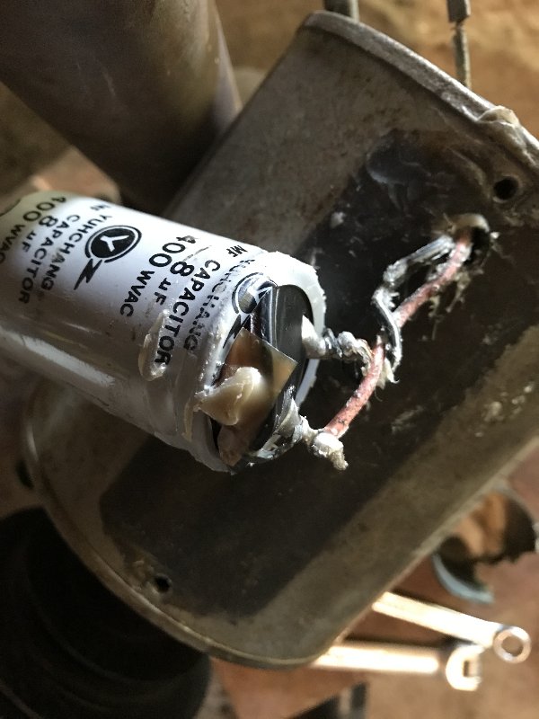

Patrick je crois que c'est autre chose : j'ai ouvert un peu et trouvé ça :

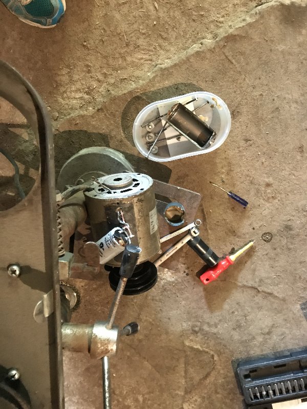

Vue d'ensemble
Je voudrais bien ouvrir plus pour vérifier l'état de l'ensemble mais impossible je me demande s'il ne faut pas un arrache :roll:

On dirait que ton condensateur a explosé...
Tu peux sans doute en récupérer un sur une vielle machine à laver ou un autre truc à moteur électrique...
Essaye d'en trouver un avec les mêmes valeurs : 8uf / 400 VAC

+ 1 avec Thierry, condensateur cramé ! :o

Quant au condo c'est lui aussi qui me l'a appris : je croyais que c'était une bobine :lol: Ben oui sur mes motos il y a des bobines d'allumage qui y ressemblent. J'aurais pu aussi dire une centrale de clignotants mais je n'ai pas osé :lol: Bref demain je téléphonerai à mon espace Pierre Précieuse pour savoir s'ils ont ce gros condo en stock ou pour le commander 8-)
