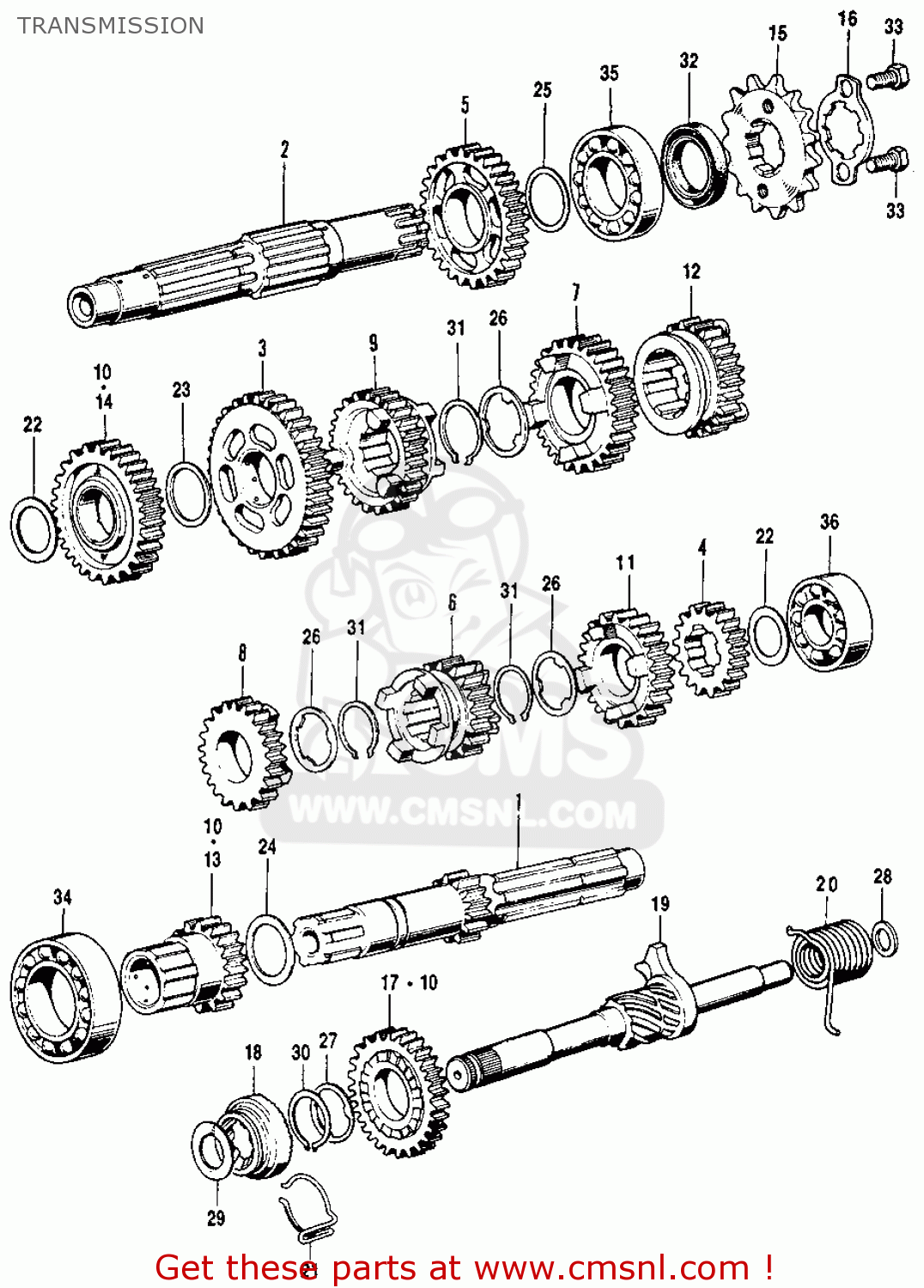

Bon c'est la galère impossible de refermer il y a chaque fois quelque chose qui ne va pas. La dernière c'était le pignon de sortie de boîte à l'envers
Et là je referme, aussitôt ça bloque. Je regarde mes pignons et fourchettes d'un sale oeil
Ma priorité c'est refermer pour aller faire serrer l'épurateur centrifuge à 45 Nm par mon mécano pendant les jours ouvrés donc aujourd'hui ou demain. Les soupapes dimanche
- Messages : 13217
Re: Toc toc, pour une CBS c'est ici ?
Bon, Ise, il faut déjà vérifier en comparant avec les schémas de la RT ou du Parts List que tu as bien mis toutes les rondelles de calage au bon endroit et que tes pignons sont tous montés correctement sur les arbres.
Une fois ceci fait, tu remontes l'axe secondaire + l'axe primaire + le tambour de sélection avec les fourchettes dans le 1/2 carter droit :
Il est souvent plus facile de monter ces 3 axes ensemble avant de les mettre en place dans le 1/2 carter, quitte à les ligaturer ensemble avec une petite corde fine ou un fil de fer souple.
Quand tout est bien place, y compris l'embiellage, le kick et son ressort correctement montés, le joint de carter, les pions de centrage, tu refermes le 1/2 carter gauche et tu contrôles que les vitesses passent en tournant les axes à la main.
Et hop, comme papa dans maman ...
Aurelia , je ne vais pas t'apprendre que la logique féminine est très différente de la notre
- Messages : 13217
L'homme d'expérience a parlé ...
mais Ise a fait d'énormes progrès et n'a pas eu peur de mettre les mains dedans !
Elle finit même par m'inquiéter quand elle dit qu'elle se demande comment elle faisait avant d'avoir une perceuse à colonne
Bon, Ise, les axes de boite avec les rondelles et les pignons : https://images.cmsnl.com/img/partslists/honda-cb125s-1972-usa-transmission_bighu0213e4111_8d76.gif.
Une chose importante : tu as ouvert et refermé plusieurs fois les 1/2 carters, fait bien attention de ne pas abimer les lèvres du joint spi de sortie de boite (n° 32 ci-dessus) au passage de l'arbre secondaire (n° 2 ci-dessus). Le mieux est d'enrouler un bout de scotch sur les cannelures de l'arbre avant de le faire passer par le joint spi, les lèvres sont hyper fragiles et si tu les entailles même légèrement tu auras des fuites d'huile ...
