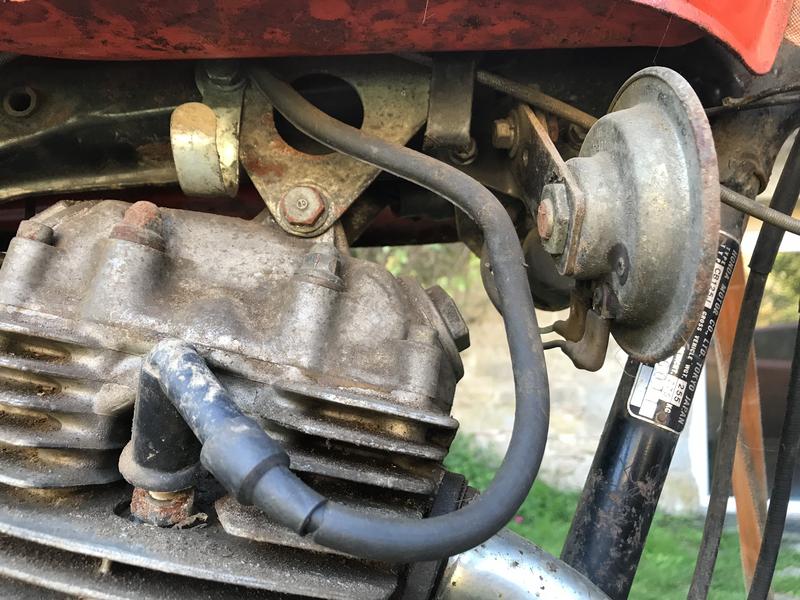

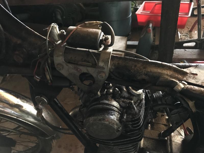

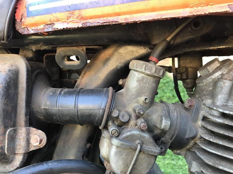

C'est normal ce trou sans vis pour fixer le carbu ???

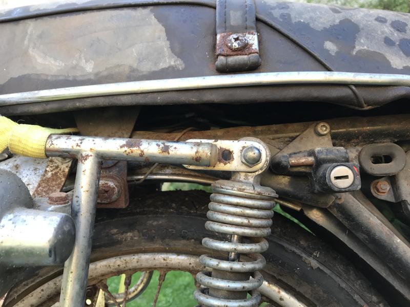

Autre question, c'est quoi le truc avec un trou de clé à droite de l'amortisseur ???

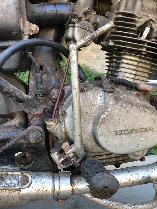

Deux surprises : je ne connaissais pas ce sytème de fixation double pour le kick, et l'échappement en deux morceaux. Ou alors ce n'est pas d'origine ? A comparer avec les éclatés de CMSNL si la CBJ y est ;)

le machin avec une clef à côté de ton amortisseur : c'est pour attacher un casque :D

Ah bon ? Bizarre de l'attacher là le casque :shock: Sur mes CG c'est sur le guidon :D
' me coucherai moins bête ce soir :mrgreen:

B'lial a écrit :Coucou Ise,
tu dois l'avoir sur tes autres machines non ???

Bien sûr que j'en ai une !

Oui, l'échappement est en 2 morceaux.
Ton silencieux a encore sa rare grille de protection !

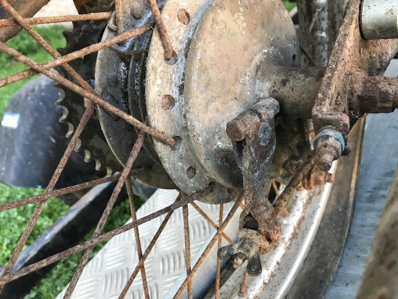

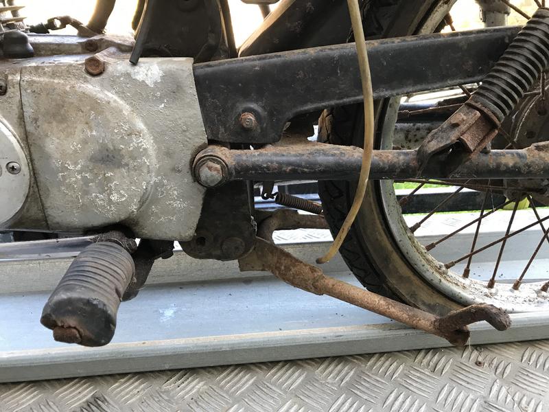

Pas de chaîne :shock:
Béquille centrale uniquement :x
Une vis pas conforme sur le carter :roll:
Marrant les repose-pieds passager : ils sont de travers, au point que j'ai vérifié des deux côtés pour ne pas croire qu'elle était tombée !!!

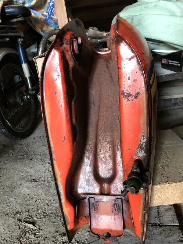

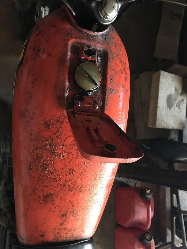

La peinture du réservoir a morflé : comme si ça avait rouillé par dessous pour que ça cloque comme ça :|
En revanche par dessous ça se présente bien :P

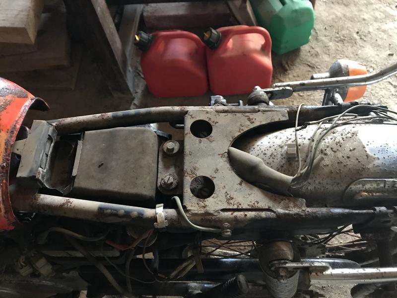

Le faisceau, pour le diagnostic d'Aurélia ;)

Je crois que le motard qui l'avait a voulu mettre un guidon de lapin aux oreilles tombantes, et qu'il n'a pas su remettre les câbles, du coup la belle n'a plus servi
Pour étayer cette idée j'ai constaté que les câbles étaient passé n'importe où et fixés avec des (grumf ça s'appelle comment déjà les machins en plastique au'n emporte aux Millevaches au cas où pour entourer les roues et ne pas déraper ? :oops: )...

L’attache-casque n’est en effet pas très pratique…
Le « trou sans vis pour fixer le carbu » est normal.
C’est un carbu Keihin PC24 (fixation de la cuve par étrier) qui devait être utilisé sur d’autres modèles.
La pipe d’admission en caoutchouc fait office d’adaptateur sur la culasse.
Le kick d’origine possède en effet une articulation en partie basse mais le tiens me semble bizarre…
La page la plus « approchante » que j’ai trouvée sur CMSNL est la suivante :
https://www.cmsnl.com/honda-cb125s-1976-usa_model413/partslist/#.XcmVya9CfDc

Bizarrement, la S3 qui se voulait "plus jeune et plus sportive" que la CBS ne dispose pas de béquille latérale. Ceci dit, tu peux aisément remplacer ta barre de repose pieds par une autre avec la fixation ad hoc pour une latérale (pour le coup, c’est la même barre que les CBS et CG)
