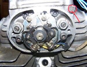

Ça s’annonce bien. Peut-être vérifier la montée d’huile dans le haut moteur en dévissant la vis ci-dessous entourée en rouge avant d’aller sur la route.

Re: nouveau en 350 CL
ok je vais faire la vérif
merci du conseil !!!

Fait ...ça coule a gros goulot trop bien !
