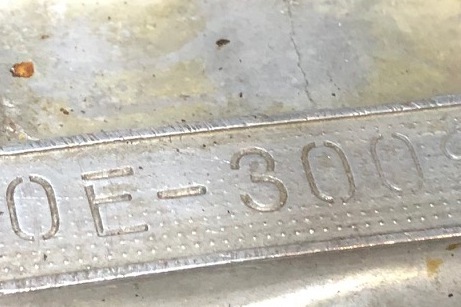

Soupape a écrit :Moi j’ai une k0 sandcast sans numéro moteur. J’ai jamais pu rétro!vé le numéro. Même avec une demande à Honda France il y a plus de 20 ans.
Tout d'abord bienvenue Christophe !
Je ne comprends pas, vos numéros ont été effacés ou bien il n’y a carrément pas l’emplacement avec le numéro moteur ?

Pour ma part le numéro a été sablé ! Car chez HONDA quand c'est gravé en usine ça doit ressembler à cela !
La surface de fond comporte des petites aspérités rondes et régulières sur lesquelles sont gravés les numéros.
