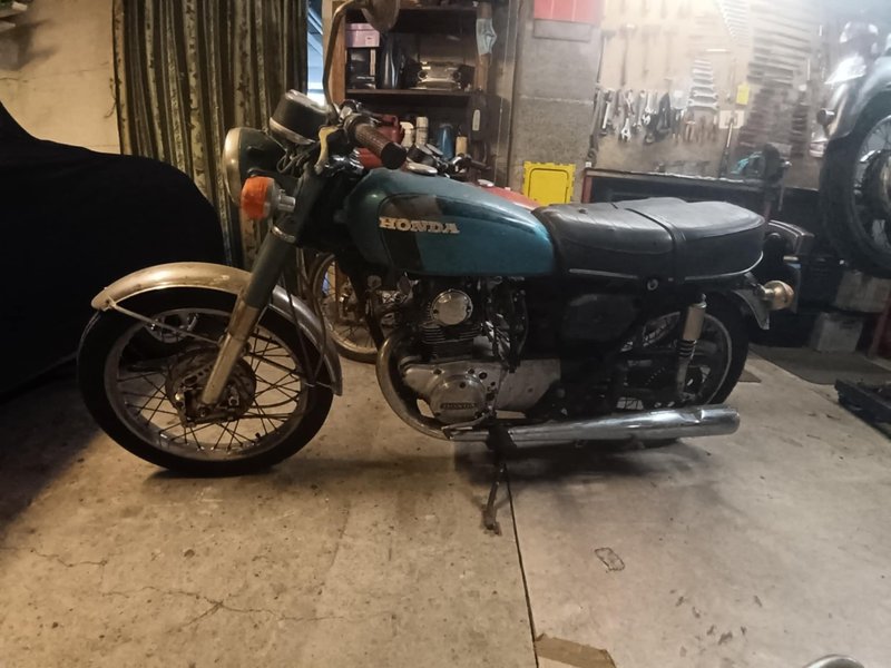

Bonjour à tous,
Je viens d'acheter une K5 à redémarrer. C'est quoi la bonne batterie actuellement pour cette moto, acide ou gel? Avec des sites internet où l'on peut trouver cela pas trop cher?

Il te faut 6 volts et 12 Ah, fais attention à la position des bornes par rapport à tes câbles en place, attention aussi aux dimensions qui doivent correspondre à ton bac. Perso je ne mets que des batteries à l'acide qui tiennent bien si on les entretient et qui ont un bon rapport qualité prix.
Je les prends là :
https://www.batteryset.com/recherche?controller=search&s=batterie++6v
Ne démarre pas ta moto sans batterie ou avec une batterie naze, la cellule redresseuse ne s'en remettrait pas... si elle est encore en vie !

Merci pour ta réponse. Finalement je l'ai acheté sur Cdiscount en mettant l'acide, repos pendant une heure puis charge lente pendant 4 heures.
