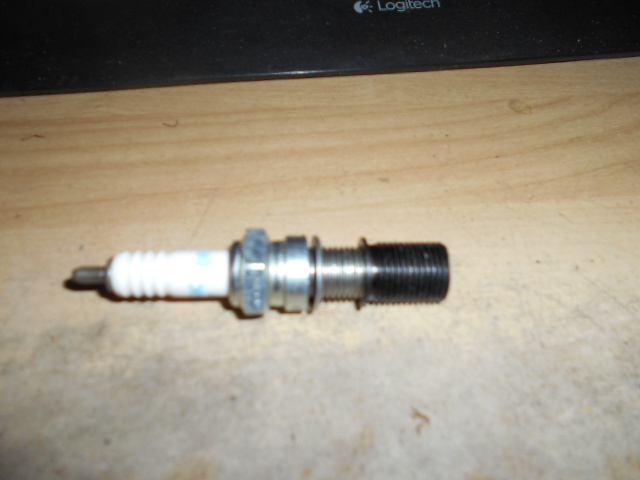

Sur ma culasse de 125 k5 que je viens de déposer et nettoyer, j’ai terminé le rodage des soupapes.
J’ai un problème à résoudre, un des filetages d’une bougie est en diamètre 14 il a été retaraudé et l’autre est normal en diamètre 12.
Je voudrais savoir si il y a une possibilité de mettre une bague en place afin de retrouver les deux filetages comme à l’origine.
Si vous connaissez des sites qui vendent ce genres de pièces je suis preneur
Merci d’avance de vos réponses

oui ça existe, ça se nomme un insert , voici un exemple de kit, il faut vérifier le pas et le diamètre quand même

Si on prend un filet rapporté Hélicoil, l'avantage est un diamètre d'agrandissement minimum, quelques soit le diamètre il faut faire un filetage + 1mm avec le m^me pas ( dans un kit le taraud est fourni mais j'ai découvert le truc il y a longtemps en ayant besoin d'un 16mm et je cherchais à ne pas dépenser un maxi vu le prix à l'époque, je me sert d'hélicoil depuis environ 55/60 ans ) donc fichu pour l'utiliser sur ta culasse qui est en 14; il va falloir chercher la bague à adapter en 14 je pense que sa existe toujours, l'ennui est que souvent il y a une collerette pour la serrer et elle fait reculer la bougie de la chambre de combustion, donc différence de taux compression entre les 2 cylindres, je n'ai jamais aimé ces bagues .

Je pense que le pas des bougies est du 125
Il faudrait donc que je trouve un insert pour passer d’un diamètre 14 à 12
Cela me parait fin comme épaisseur de chaque côté, 1 mm
Sinon en prenant un kit comme sur ton lien j’ai peur que le taraud ne soit pas adapté au trou déjà taraudé à 14 mm
Re: FILETAGE DE BOUGIE
En principe si il a été taraudé pour une bougie en 14 c'est du 125 et un insert fait 14x125 extérieur .
Si ça t'ennui de commander juste pour une bougie , je t'en envoi un .
Une fois bien serré et monté à la loctite forte ça ne bouge plus généralement .

il existe des inserts plus gros mais dans ce cas il faut faire attention à la matière qui reste entre l'insert et les sièges de soupape, c'est là que ça devient coton...

Logiquement un insert est au pas de ce qu'il remplace, c'est obligatoire pour avoir un maximum d'épaisseur de métal, pour une bougie de 12 x 125 ce sera du 125 aussi dans ce cas c'est du 14, ce serait pour un Hélicoil ce serait du 13x125 .

Attention les sièges de soupapes sont très proches du puit.
Pour ma part taraud pour helicoil avec pilote
