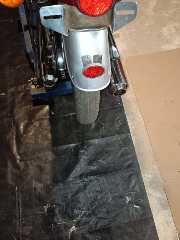

Bonjour à tous,
Je viens d'acheter une vieille K5 pour les pièces et une fois dans l'atelier je me suis aperçu de la différence entre le pot gauche 65 cm et le pot droit 75 cm. Je vous mets une photo. Les deux pots sont gravés HMCB125.
Avez-vous une idée de l'origine du pot gauche?

Le pot droit est le bon modèle, le gauche est trop court !
Maintenant, pas facile de dire d'où vient le gauche, tu peux mettre des photos de profil et du marquage ?
Peut-être K3, il me semble qu'ils étaient plus courts ?

Ca serait bien de démonter les deux et de les comparer , peut etre que la différence réside dans le point de fixation, tu peux nous faire une photo de chaque côté de la moto?

Ce sont les mêmes points de fixation de chaque côté de la moto. Voici des photos du pot gauche et des inscriptions gravées sur chaque pot.
Pot droit
Pot gauche

@Aurelia : moi j'ai l'impression que c'est le gauche le bon, sur la photo que tu as posté, le pot gauche arrive à la couronne comme la photo de yrtiom... à moins que ce soit l'angle de la photo...

En regardant le gauche de près on voit que l'axe de roue arrière n'est pas loin du point arrière maxi du décrochement du pot ( traits jaunes) :
Bientôt, en tirant la roue vers l'arrière pour retendre le chaîne (trait vert), l'axe risque de toucher sur le pot.
Il faudrait la même photo du pot droit pour comparer.
Suivant les pays d'affectation, ou une quelconque évolution des normes, il peut exister des pots de longueurs différentes.
Par ex sur les Kawa 750 zéphyr les pots post 1995 ont pris 7 ou 8 cm en longueur pour cause de normes USA plus strictes.

J'ai regardé vite fait, il y a les 2 longueurs, des longs sur des K3 (part list) court sur un prospectus K4 pas pour la France, je n'ai pas de K5 à côte de moi je chercherai mais dans ma cafetière la K5 devait avoir des longs, je chercherai plus tard,

Tiger.09 a écrit :@Aurelia : moi j'ai l'impression que c'est le gauche le bon, sur la photo que tu as posté, le pot gauche arrive à la couronne comme la photo de yrtiom... à moins que ce soit l'angle de la photo...
C'est une K3 sur la photo avec le pot plus court, mais je ne suis pas certain que ce soit son échappement d'origine ?
En recherchant des photos de K3, on trouve des longs ou des courts, alors lesquels sont les bons ??? :?: :idea:

sur le part list la k3 a des longs mais est ce la realité pour chez nous je n'ai pas encore regardé pour chez nous
