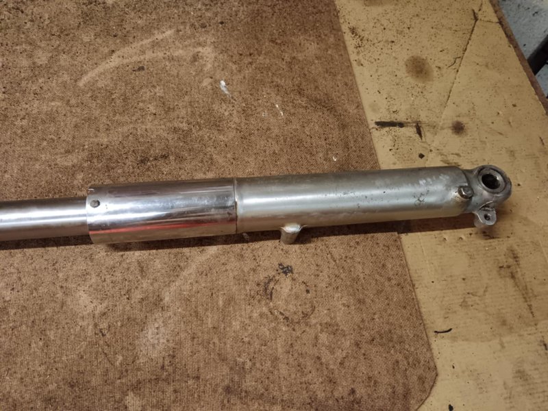

Bonjour à tous,
Pour changer les joints spi de fourche il faut je pense enlever le tube chromé sur la photo. Savez-vous comment il faut faire? J'ai peur de l’abîmer si je tape dessus.
Merci pour votre aide

Ils sont collés donc pas toujours facile à extraire ces caches :? tu peux essayer en chauffant au niveau des raccords et ensuite avec une petite cale en bois en tapant doucement à la base d’un côté et d’un autre ça devrait venir ;)
Messages : 12816
Re: Joint spi fourche
Messagepar Aurelia B20 » 07 Juil 2025, 21:38
Oui, collés sur le bras de fourche, c'était pareil sur mon CF50 : https://www.cb500four.com/viewtopic.php?f=29&t=1542&start=70 ;)

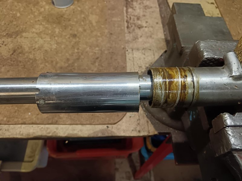

Je vous fais part de mon expérience. J'ai réussi à décoller ce tube chromé sur le bras de fourche en chauffant au décapeur thermique et à l'aide d'une sangle. Je vous mets deux photos.
Bonne journée

On dirait que le tube est légèrement déformé, sangle trop serrée ???

Messagepar yrtiom » 08 Juil 2025, 11:46
Aurelia B20 a écrit :On dirait que le tube est légèrement déformé, sangle trop serrée ???
Non pas du tout déformé. Il faut bien sûr serrer la sangle à l'endroit où se trouve le tube en dessous, pas dans la partie creuse.
