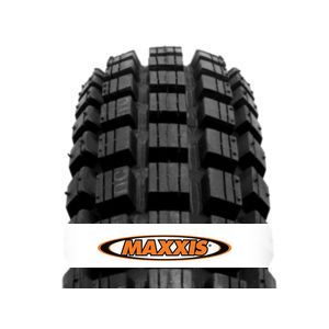

J'avais eu du mal en 2010 pour trouver des pneus Trail en 17" à l'arrière et en 19" à l'avant, il y a peut-être du nouveau aujourd'hui ?

Bonjour;
Pour Aurélia: le problème pneus est réglé j’attends ceci pour l'arrière:
chez centralepneus ( https://www.centralepneus.fr/pneu-moto-3---17/ )
Comme toi en 3.0
Amicalement Bruno

D'accord avec toi quand au réalésage peu avant l'arrêt, le cylindre a encore les marques du honage !
Pour les pneus, n'hésites pas à mettre les liens avec le site chez qui tu les as pris, ça servira à d'autres ...
