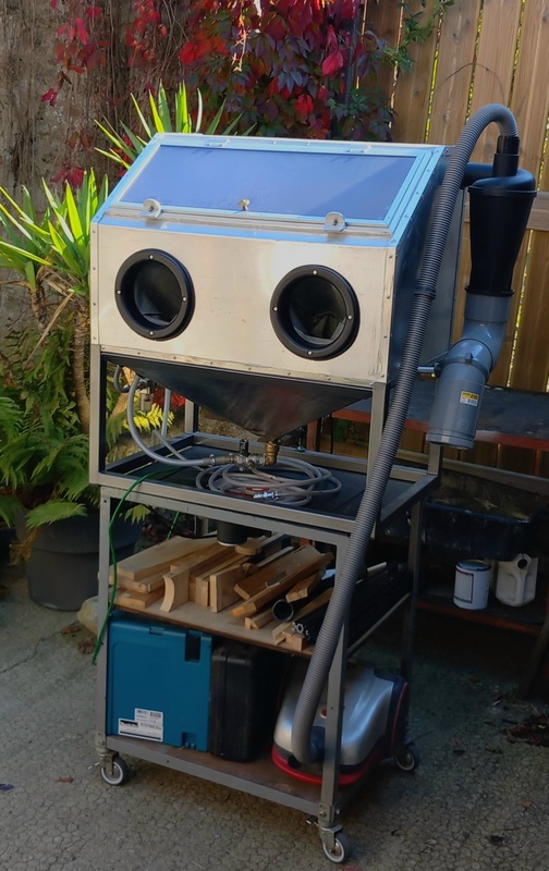

Deuxième constatation: Nettoyer les pièces est une corvée donc on se passerait bien. Très vite acquisition d'une cabine de sablage s’avère indispensable. (Je sais, ça semble être une évidence,... mais on est des bleus dans la matière...maintenant on le sais aussi :lol: )
Après quelques heures de Freecad, soudures et surtout d'essais:
Vu les montants sur devis pour le sablage d'un cadre moto, on a fini par le sabler nous mème dans un coin de la cour (...plus jamais :lol: )

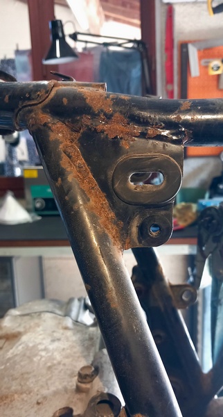

Pas mal de rouille partout, mais heureusement que superficielle.

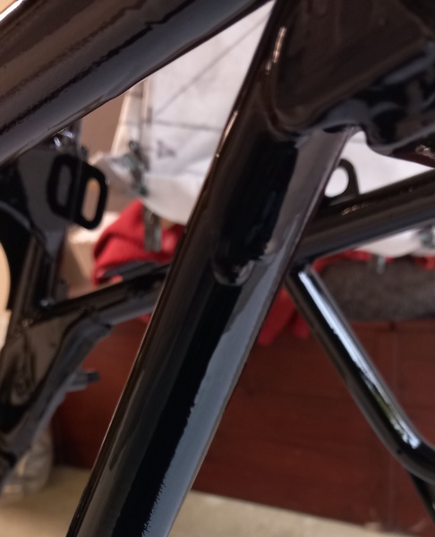

Aprés mise en peinture Restom avec pistolet. (Une premiere également, donc coulures intégrée). :cry:

le système d'aspiration de ta cabine de sablage est pas mal je trouve, je vais m'en inspirer je crois !

Mathieu Viollet a écrit :bravo pour la qualité de ce début de restauration, tu pourras nous parler de ton système de zingage dans un fil dédié c'est toujours intéressant, d'autant que visuellement il est plutôt pas mal !
Merci, ...je vais faire un recap une fois bien mis au point. Pour l'instant je fignole encore sur les différents paramètres: réglage courant, temps de trempe, nettoyage et durabilité. Ça ne sort pas brillant du bain mais, en foncions de la surface plus ou moins gris matte. Après frotté à la laine d'acier c'est pas trop mal.
La cabine a fonctionné bien sans, mais c'est carrément un confort en plus. Et le collecteur est étonnamment efficace je trouve.
- L'aspiration cré une sous-pression, mème plus besoin verrouiller la porte, plus de poussière qui sorte.
- Le sable (j'utilise du verre) qui reste dans la cabine est sans poussière, donc toujours la mème efficacité.
- et surtout une meilleure visibilité pendant le sablage
Après environ une heure d'utilisation je récolte une bonne poignée de poussier fine en sortie du tube:
Un bouchon de réduction évite que des grains sable sont envoyer direct dans ouverture du collecteur.

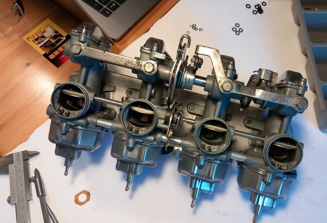

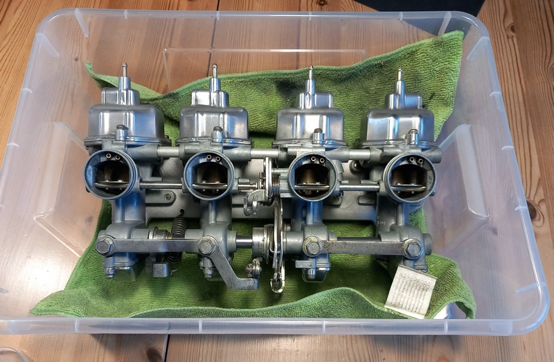

En attendant fiston était chargé de la réfection des carbus:
C'est dans la boite:

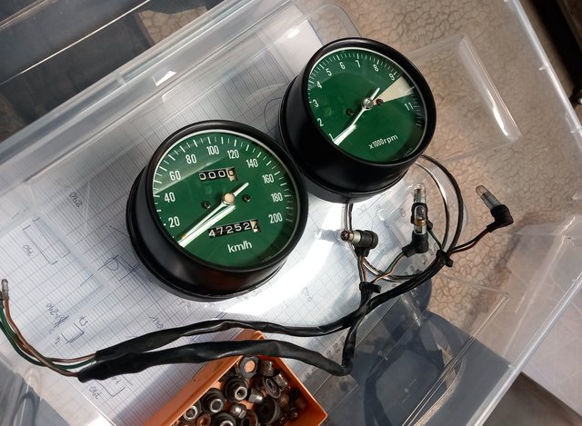

De mon coté j'ai repris les instruments en peinture. Pas pratique le démontage et remontage du cerclage. Je me suis servi d'une section de tube évacuation pour donner la pression nécessaire avant faire le tour avec une chasse goupille pour plier. Pas content du résultat (la peinture a pris des rayure dans la procédure), j'ai reposé tous dans la boite pour en revenir plus tard. :lol:
