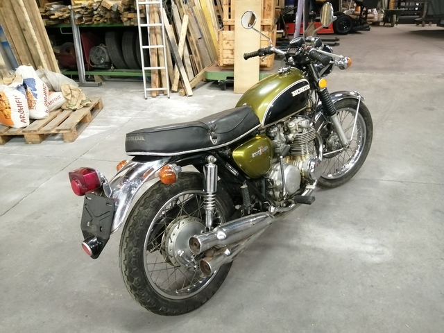

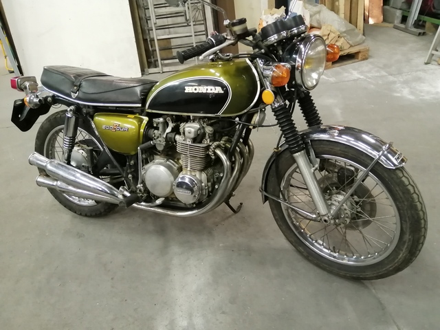

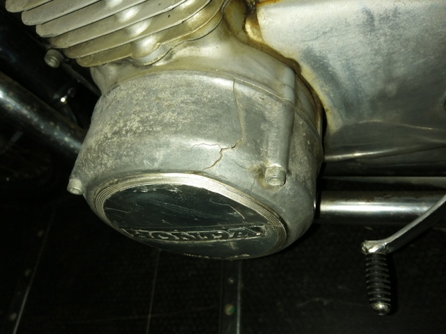

Petit récap sur ma 500 four de aout 75 avec 68 834km, moto vendue en concession COLL MOTO de PERPIGNAN, arrivée en Alsace en 88 et la voici en Haute Saône, elle n'a pas tournée depuis plus de 4ans, stockée dans une grange humide.
Les points positifs: entièrement d'origine, jamais restaurer ni bricoler, chromes en bonne état, le saint grâle une ligne 4en4 neuve dans son emballage d'origine, elle à été commander chez Honda il y à 29ans par son propriétaire et jamais installer.
Les points négatifs: échappement pourri, quartaire d'alternateur cassé, les caches latéraux fendu et cassant, réservoir plein d'essence pourrie, les durites et les gaine électrique sèche et cassante, grosse bosse sur le garde boue ar, étrier de frein grippé...

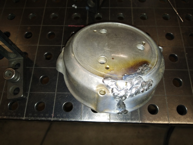

Polissage des chromes et des alu, réparation quartaire d'alternateur

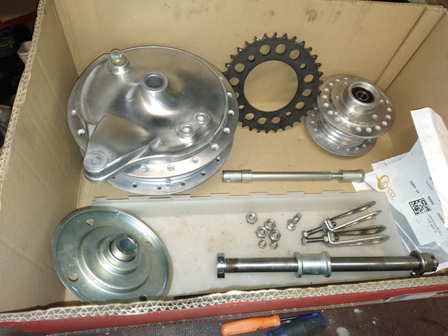

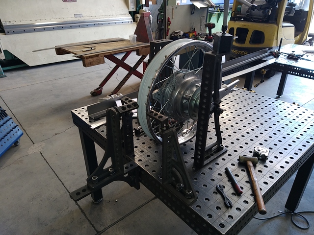

Remontage des roues rayons neuf

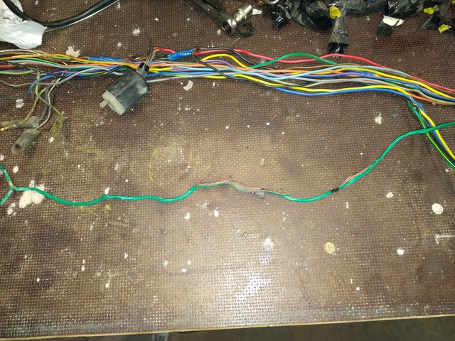

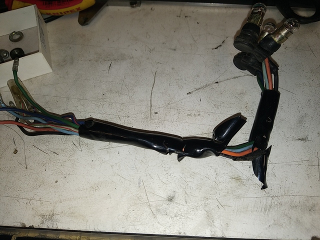

Coté éléc, le fil de masse fondu et toute les gaines à remplacer,

Oui, bonne base complète et apparemment assez saine, une des dernières K1 fabriquées, par contre à ce kilométrage il est quasi impératif de prevoir les chaines primaire et distribution, donc ouverture complète du moteur ...
Je suis bluffé par la réparation du carter d'allumage, beau boulot ! :o

merci pour le compliment sur le carter, en même temps la soudure c'est mon job :D

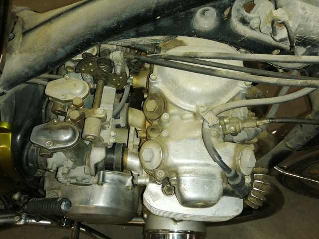

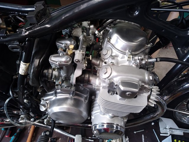

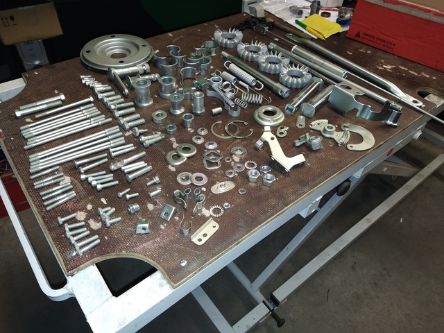

J'ai pris la décision de remplacer toute les vis BTR, elles sont partout! cadre, commodo, étrier, moteur...
Je ne connait pas l'origine des vis btr et à quel occasion elles ont été remplacer.
les photos parle d'elles même! je trouve ça beaucoup plus joli,

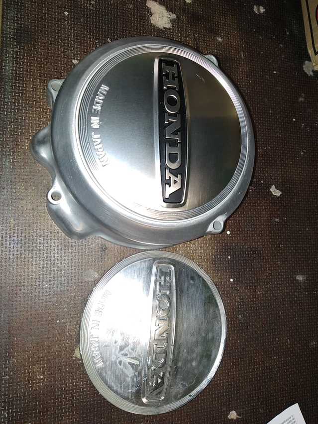

Beau boulot sur ce moteur, bravo pour le changement des horribles BTR contre des vis d'origine apparemment, c'est du JIS ?
Le moteur a été repeint avec du Restom je pense, c'est nickel, une petite remarque : les collerettes d'échappement devraient être chromées, pas peintes, mais c'est beau quand même ;)

Bien vu! j'ai envoyer un ensemble de pièces au zingage, c'est à leurs retour que j'ai vu l'aspect mat des collerettes, c'est pas trés grave, ça reste des pièces facilement démontable si je décide de chromer, à voir!
