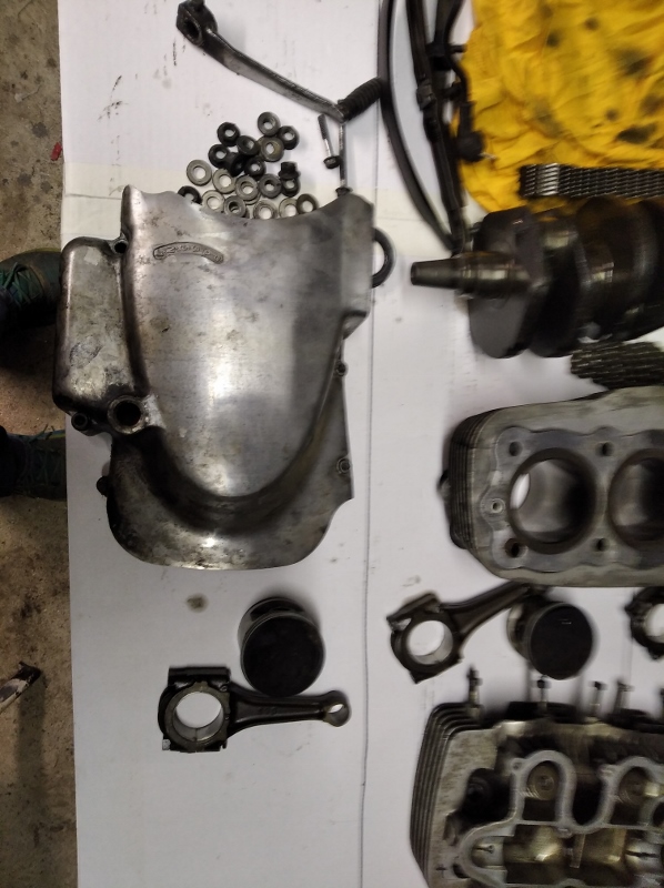

Démontage du moteur :
Il ne reste plus grand chose :lol: :
Démontage complet du moteur :
C'est plutôt une bonne surprise, j'ai trouvé l'origine du problème moteur, j'ai retrouvé un contre écrou de culbuteur au fond d'un puit de soupape d'échappement, le poussoir de culbuteur c'est desserré, et une soupape d'échappement ne s'ouvrait plus. :evil:
Le moteur est propre, les cylindres sont nickels et ne sont pas marqués, j'ai contrôlé le jeu aux coussinets de bielles et de vilebrequin, il est dans les cotes standard.

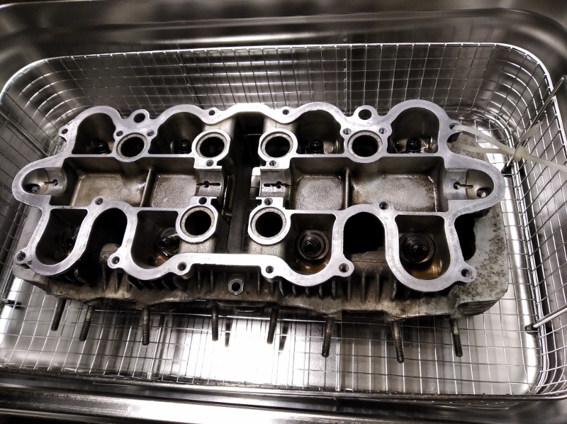

La suite des travaux :
Nettoyage des pièces à l'ultrason :
Avant :
Après :

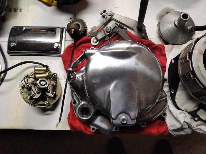

Et polissage :
Je vais essayer de polir le bloc moteur plutôt que de le peindre. A voir ce que ça donne.
Re: Restauration 550 F de 1975
Messagepar cacajou » 27 Déc 2020, 04:23
Salut .
Je sais que la critique est facile , mais pourquoi ne pas avoir démonté la commande d'embrayage et les spi avant de polir alors que tu vas surement les remplacer .

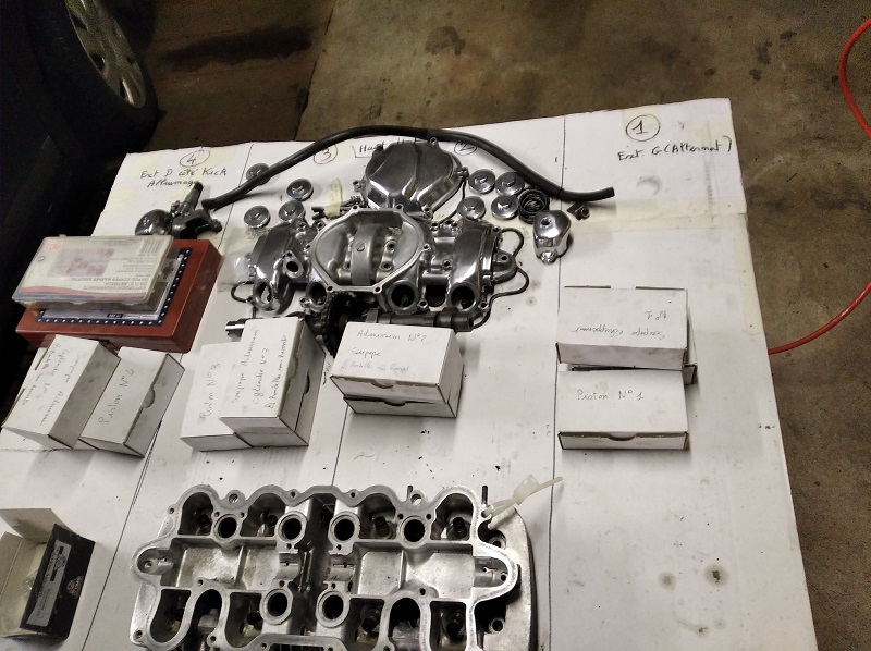

Messagepar Aurelia B20 » 28 Déc 2020, 00:05
Autre détail important : tu as repéré toutes les pièces qui doivent être remontées à la même place comme les pistons, bielles, soupapes, culbuteurs et leurs axes, etc ??? 8-)

cacajou a écrit :Salut .
Salut cacajou, c'est vrai que j'aurais pu enlever les joints spi avant de polir, mais ils ne me gênaient pas spécialement, je change les joints juste avant de remonter la pièce, et j'utilise les anciens pour remonter les nouveaux.
Aurelia B20 a écrit :Autre détail important : tu as repéré toutes les pièces qui doivent être remontées à la même place comme les pistons, bielles, soupapes, culbuteurs et leurs axes, etc ??? 8-)
Oui, j'ai repéré l'ensemble des pièces avec le N° de cylindre correspondant :

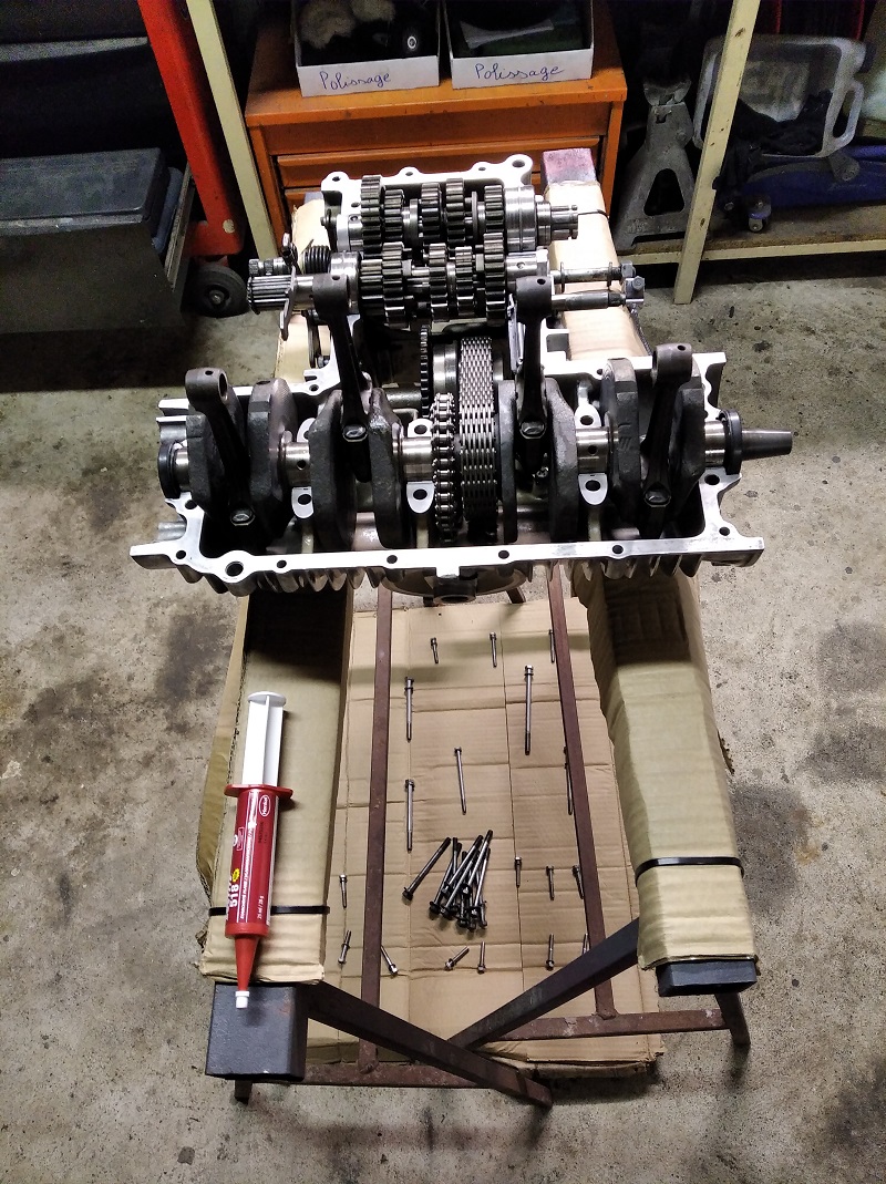

On continue l'avancée des travaux :

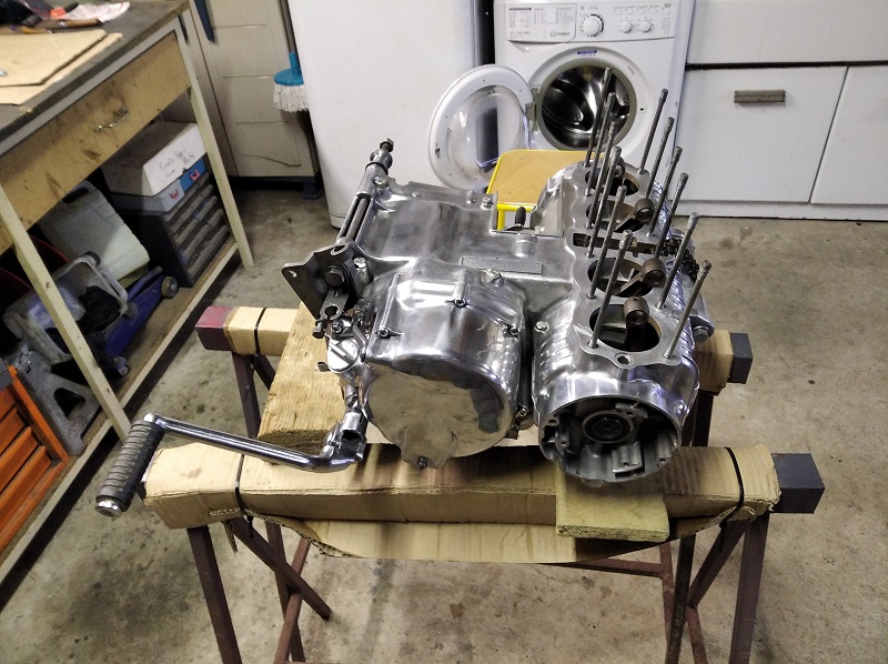

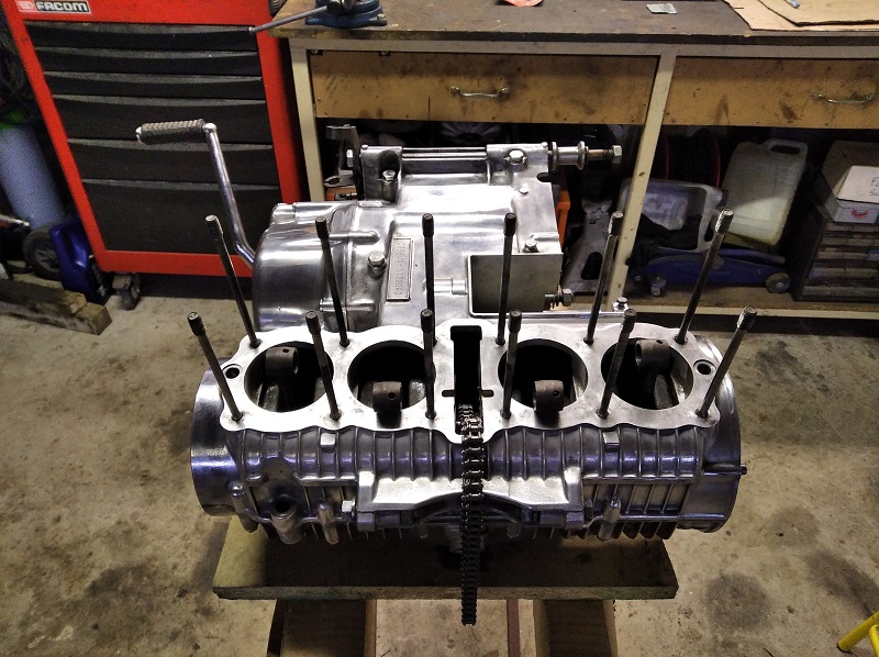

J'ai réassemblé le bas moteur :
Les clefs dynamo sont prêtes :lol:
J'assemble à la loctite 518:

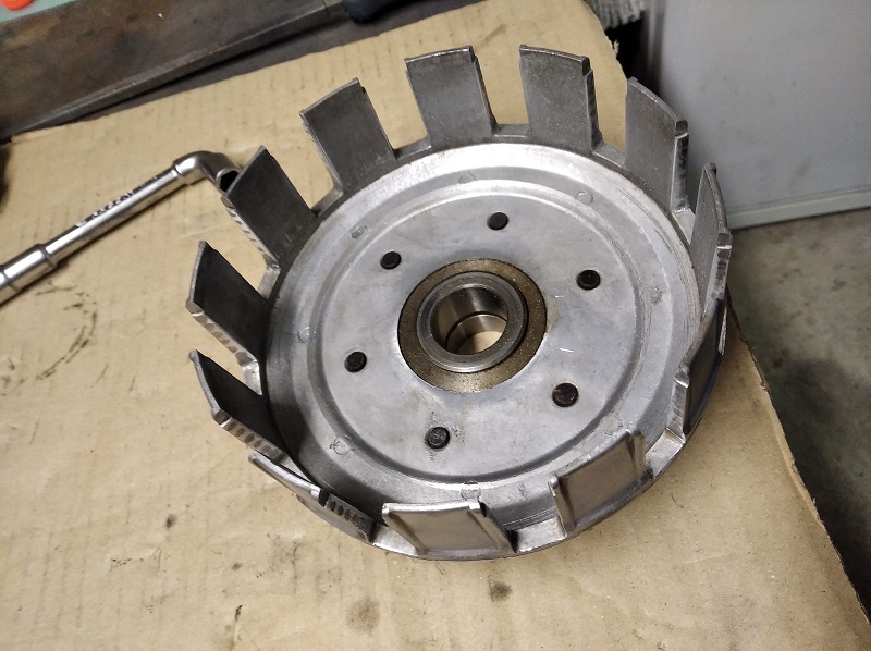

Petit coup de lime à la noix d'embrayage, pour éliminer les légères bavures :

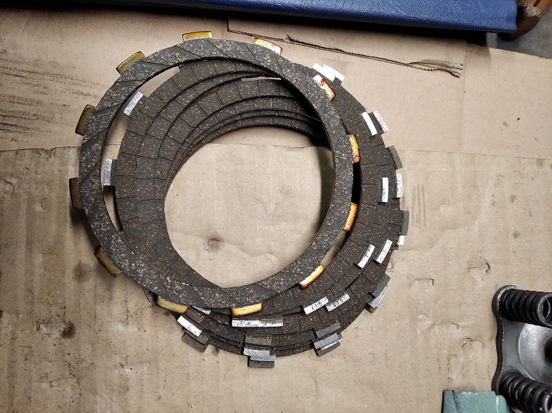

Disques neufs, les anciens étaient à la limite :
Ça commence à reprendre forme :D

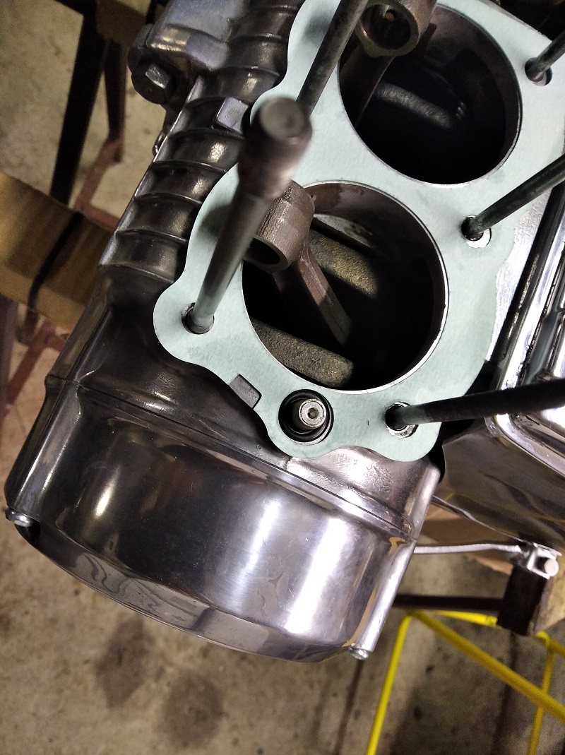

Petite question technique, au niveau des pions de centrage, il y a un trou pour le graissage du moteur. Pourquoi ces trous sont aussi petits, il n'y a pas un risque qu'ils se bouchent avec le temps?
Messagepar cacajou » 29 Déc 2020, 03:18
Je pense que ce calibrage est étudié d'une par pour conserver une pression suffisante au niveau des paliers de vilo et d'autre part pour éviter un afflux trop important d'huile vers le haut moteur
On retrouve ce calibrage pratiquement sur tous les moteurs
