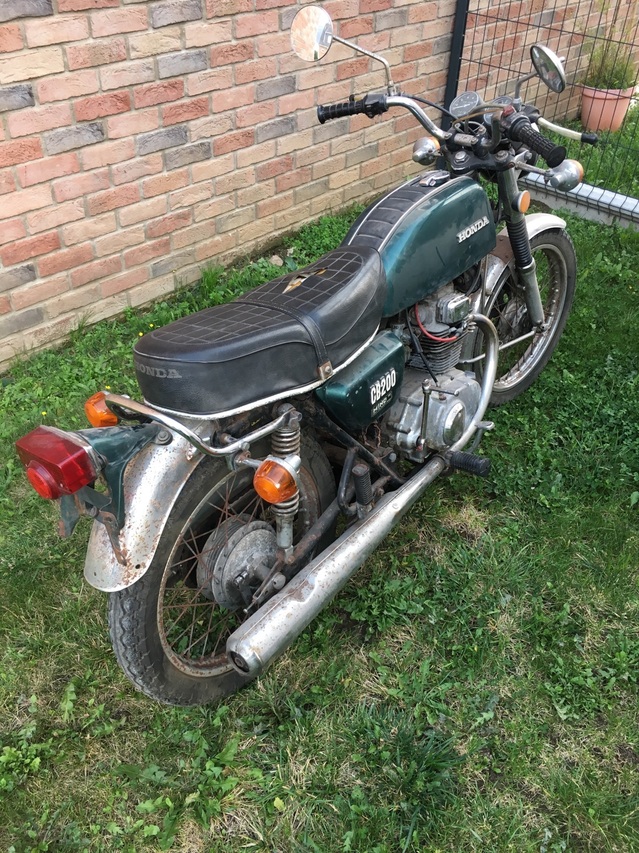

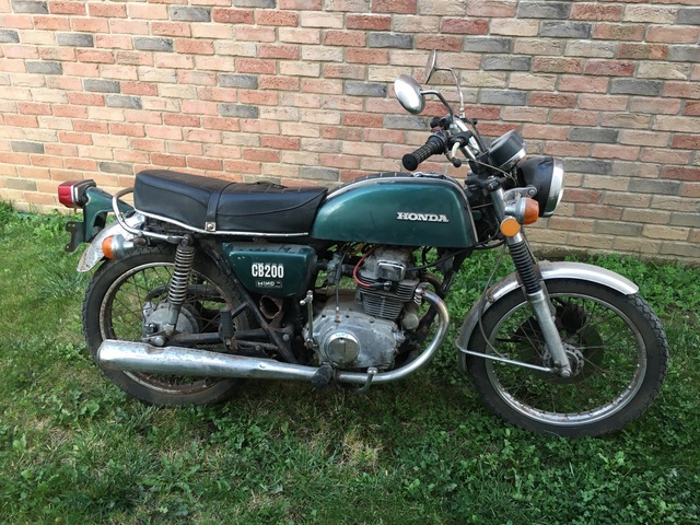

Donc me voila reparti pour un nouveau projet mais cette fois c'est une restauration. Pour ce faire j'ai trouvé une CB200 de 1974 qui dormait dans un garage depuis 8 ans.
Elle est en bon état, le moteur a une bonne compression mais il va y avoir beaucoup de boulot pour la partie cycle et surtout pour la remise en route (et c'est ce que je cherchai...)
Voici deux photos de celle-ci
N'hésitez pas en tt cas si vous avez des conseils ou autre je suis preneur...

Rare CB200 dans un état correct, rien d'impossible pour la remettre sur la route :mrgreen:
Elle avait été repeinte par un précédent propriétaire, mais ça ne lui va pas mal je trouve !

Ah si toutes les sorties de grange étaient comme ça ! Tu as une chouette moto complète ou pratiquement, en bon état. Il y a en effet du boulot sur la partie cycle. C'est une vraie restauration "réaliste" comme on est nombreux à les aimer ici.
Avec la JX elles ont c'est vrai des similitudes et quelques pièces communes, mais gaffe chez Honda (et ailleurs) elles se ressemblent toutes mais pour autant tout n'est pas interchangeable. Ce vert métal lui va bien même s'il est très éloigné de l'origine.

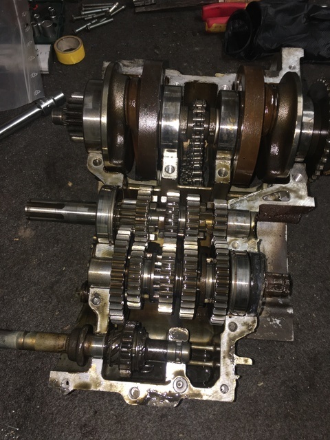

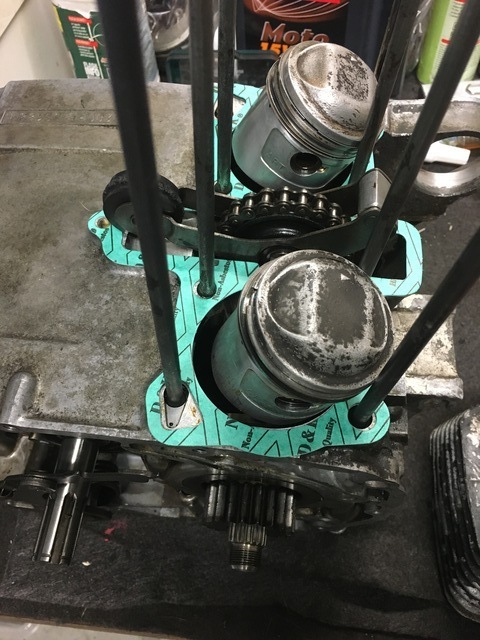

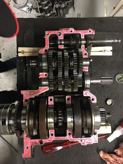

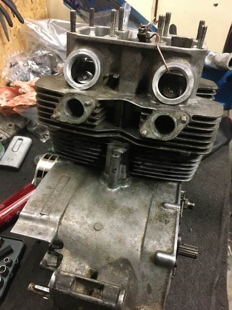

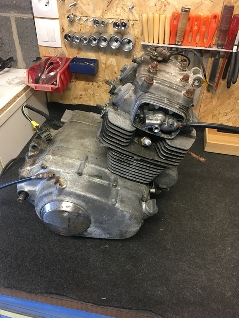

Démontage complet du moteur pour vérification des côtes et de l'état général, je trouve la mécanique dans un très bon état également.
Je pensais garder les carters nus pour pouvoir les microbiller mais j'avais un peu peur d'y laisser quelques billes de verre donc j'ai préféré remonter l'ensemble avant de le faire.
Remontage du moteur avec changement des joints et vérification complète...
Voici quelques photos pour vous montrer tout ça.
Depuis le moteur a été microbillé par mes soins mais pas encore eu le temps de faire les photos qui vont bien ;) et quel effet après... :shock:

Tu vas avoir du mal a bien nettoyer le moteur maintenant que tu as tout refermé.Perso , j'aurai microbillé et repeint.
Messages : 4887
Re: Restauration d'une CB200
Messagepar alain2933 » 02 Jan 2020, 17:34
Le pb surtout c'est ce qui a pu éventuellement rentrer lors du remontage...
On ne voit pas bien, mais as-tu fait un démontage total (boîte, embiellage...) pour faire un nettoyage sérieux et complet de l'intérieur ? Sinon vu l'état sur la photo deux, tu risques avoir des soucis lors de la remise en route, notamment un risque de colmatage de la crépine de la pompe à huile...

Messagepar lionel5906 » 02 Jan 2020, 20:29
Alors attention avant le microbillage j’ai tout refermé et surtout bouchonné toutes les ouvertures...
Je vous dépose la photo de ça demain...
lionel5906
Messages : 21
Enregistré le : 06 Oct 2019, 09:20
LOCALISATION : Nord
Messagepar lionel5906 » 02 Jan 2020, 20:34
J’ai fais un démontage complet et surtout un nettoyage de la pompe à huile... ensuite remontage de l’ensemble à l’huile sur les portées... mais il n’y avait aucunes impuretés dans le moteur
