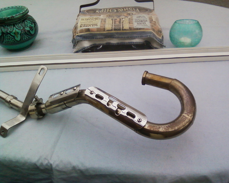

Voici les pièces neuves arrivées à la maison, envoyé par les potos:
- pochette de joints moteur
- pochette de joints spi moteur
- pochette de rénovation carbu
- roulements de roues
- roulements de colonne de direction
- câble d'accélérateur
- câble d'embrayage
- câble de frein AV
- kit chaîne
- Klaxon
- poignée caoutchouc
- jeu de silent-block amortisseurs AR
- pipe d'admission
- leviers d'embrayage et de frein AV
- jeu de sticker
- housse de selle (en cours de livraison)

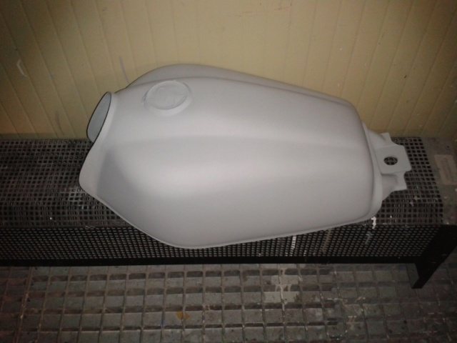

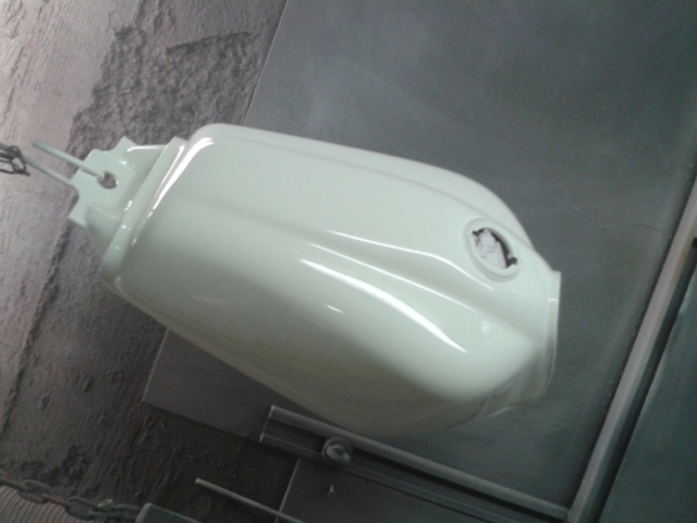

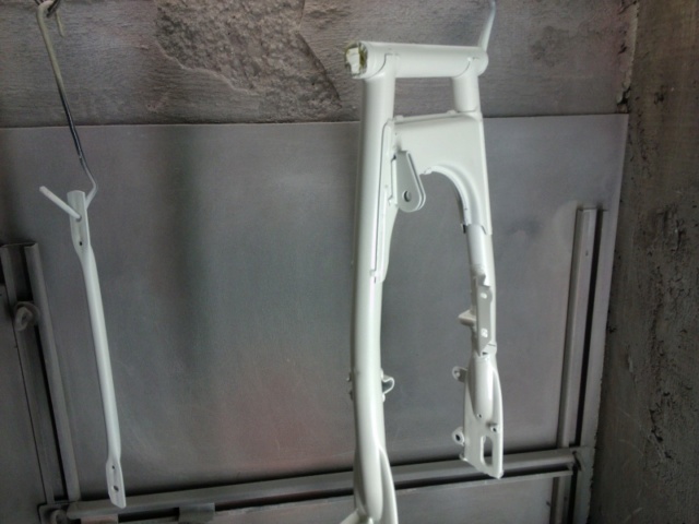

Un copain c 'est chargé de la peinture

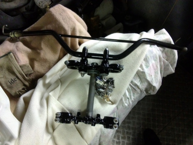

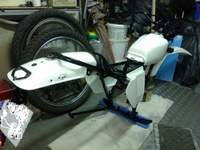

Voici une photo, lors du remontage .
Et une touche moderne sur l'entourage du phare, celui ci ayant été poncé et peint il n'était pas récupérable!

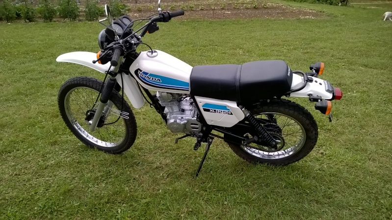

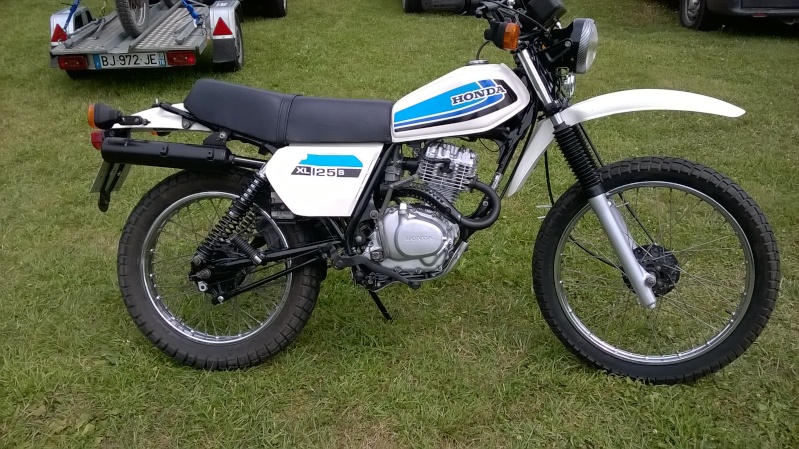

Après quelques déboires, la voici donc terminée et livrée cette XLS!!!!! Je pense que la nouvelle propriétaire est très contente de sa nouvelle monture!!
L'XLS au départ de livraison:

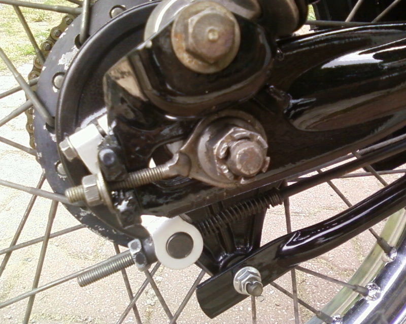

Il me semble que les amortisseurs AR sont à l'envers (H-B).
Bruno :?:
Papy Gadin
Messages : 187
LOCALISATION : Rouergue
Re: Une belle histoire de 125 XLs
Messagepar Papy Gadin » 30 Oct 2019, 14:01
B_RIMLINGER a écrit :Bonjour;
Bruno :?:
Salut Bruno.
Et ben non  Image
 Ils sont bien dans le bon sens.
Sur la XLs , la bague de réglage est bien en haut
Alors que sur la XL , et sur la SL par exemple , la bague est en bas .
