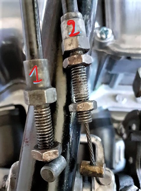

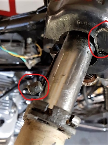

Layosh a écrit :..... les passages de câbles sont bien expliqués dans divers sujet sur le forum ou sur le net, ce qui m'intrigue c'est de ne pas trouver de croquis ou photos de la poignée avec la bonne position des câbles sur l'enrouleur :!: :!: :o

Une fois mis en place tes 2 câbles comme sur ma photo il n’y a pas de difficulté particulière, un câble qui en tournant la poignée de gaz vers le bas tire un câble et lorsque tu ramènes ta poignée de gaz vers le haut la poignée doit à ce moment tiré ton autre câble

Nouveau doute !.... le câble 1 va à gauche et le câble 2 à droite sur les encoches de la poignée ? ou l’inverse
et la position sur le papillon ? le 1 en bas et le 2 en haut ? :oops: :? :roll:
Re: Renaissance 750 k2
Messagepar cacajou » 05 Fév 2022, 10:20
Le câble 1 est celui de retour et il va du côté gauche de la poignée si on se repère à ta photo
Le câble 2 est le câble de tirage et il va à droite de la poignée , ou vers l'avant si tu préfère
Messages : 13259
Messagepar Aurelia B20 » 05 Fév 2022, 10:22
C'est simple : quand tu mets du gaz en tournant la poignée, tu tires sur le câble qui est monté en avant de la poignée, donc l'autre extrémité doit tirer sur le palonnier en le levant, ce qui ouvre les boisseaux des carbus ! :mrgreen: ;)

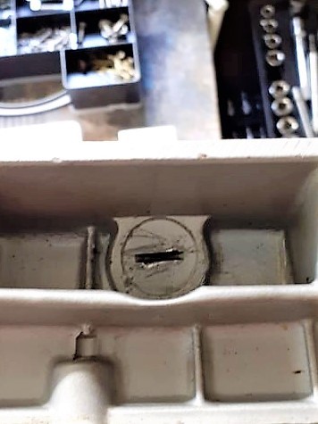

Je pensais pouvoir récupérer la pièce ci dessous sur mon ancien carter haut, mais nada, ça ne veut pas venir. j'ai essayé le Transyl un petit coup de marteau sur le tournevis .... mais ça ne bouge pas d'un poil, donc va falloir passer par la case commande + le joint qui va bien ... j'avais laissé ce détail de côté mais il devient nécessaire de finaliser ..... :P :D

Je ne crois pas qu'il soit nécessaire de changer cette vis et son joint.
En tout cas, je ne l'ai pas fait lors de mon démontage/remontage et ça n'a jamais fui.
D'ailleurs je serais bien incapable de dire à quoi sert cet orifice :?: :roll:
Mais je pense que tu t'embêtes pour rien.

Si problème pour moi car j'ai changé mes carters ! ... et sur les nouveaux (celui du bas) il n'y a pas cette vis et son joint donc le jour ou je la démarre ce sera un geyser d'huile qui va sortir d’où ma première idée de récupérer celle qui est sur le vieux jeu de carters, mais ça ne vient pas (après 45 ans, pas étonnant) je vais essayer de chauffer un peu demain pour voir .... sinon lundi commande aux pays Bas.

Pour la vis que tu essaies de dévisser , comme ce par y mettre un bon coup de marteau sur le nez via un chasse goupille large ( ou une rallonge de clé à cliquet) pour décoller les filets ;)
