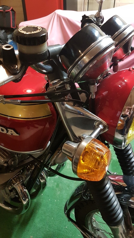

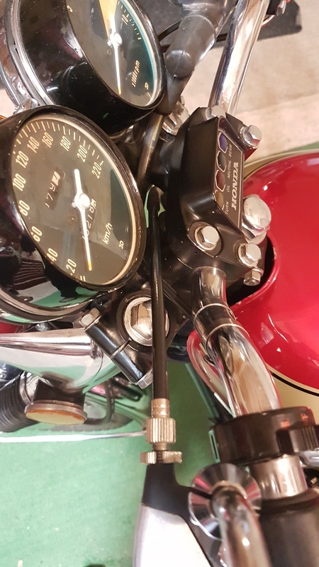

Passage câble embrayage

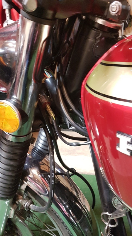

Passage câble gaz: Ils plongent entre le bol de phare et la patte, font le tour de la colonne de direction et suivent entre réservoir et cadre jusqu'aux palonnier.

J'ai regardé cette AM, le câble de montée du palonnier en le passant au dessus du support avant du réservoir et le câble de retour en passant sous le même support de réservoir, je trouve que la poignée d'accélération tourne plus facilement :o

l'ai passé mon câble d'embrayage comme indiqué, mais après problème....
la poignée reste bloquée, les vitesses ne passent pas et le kick reste aussi bloqué !!!! plus rien ne bouge .... :oops: :roll: :? je suis mal là ....
et pourtant le vilo tournait bien quand j'ai fait mes réglages de culbu ...... :?: :?:
Précision: le pignon de chaine secondaire (sortie moteur) tourne bien à la main et se bloque si j'actionne le levier de vitesse à la main... mais aucune réaction du câble d'embrayage, il reste statique.
Messages : 2493
Re: Renaissance 750 k2
Messagepar NUAGE71 » 04 Fév 2022, 14:57
Démonte ton câble d’embrayage, puis vérifie que ta roue tourne librement et que tes vitesses passent correctement
Si c’est ok le souci provient du système d’embrayage
Il faudra le démonter et vérifier le bon assemblage des diverses pièces
Messagepar SAMDOHC » 04 Fév 2022, 15:05
Oui, démonte ton cable et enlève le carter d'embrayage
Tu seras ainsi sûr que l'embrayage est bien déconnecté.
Fais tourner ton pignon de sortie de boîte et passe toutes les vitesses avec le sélecteur.
Si tout est ok, tu pourras te pencher sur l'embrayage et vérifier le montage.
Selon le résultat, il faudra peut être redémonter disques, noix, cloche.
