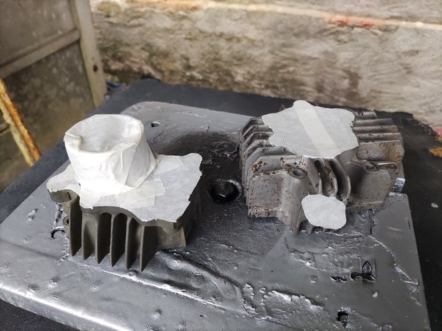

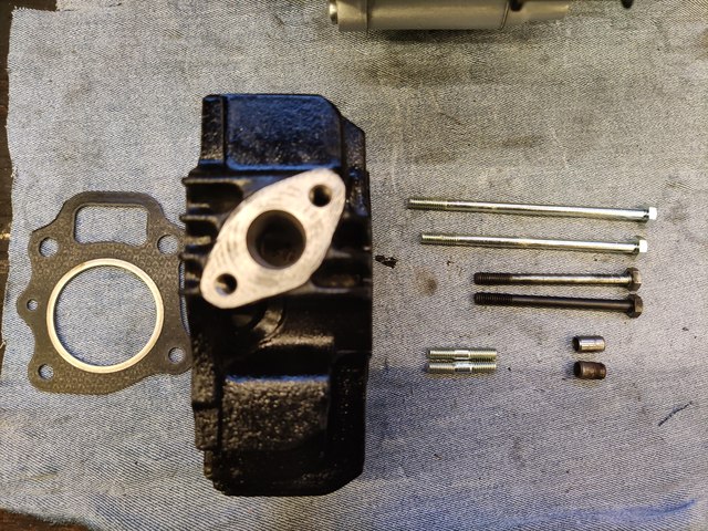

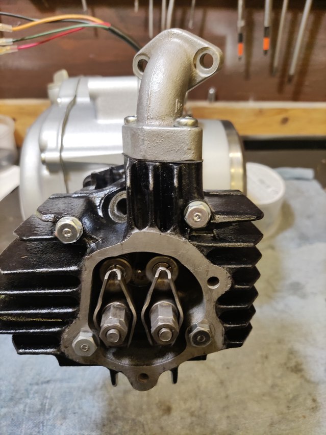

Peinture haute température cylindre et culasse
<Image

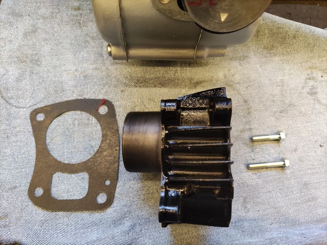

Remontage du haut moteur
Mise en place du cylindre, ne pas oublier de tiercer les segments
La culasse après une "vraie" rectification des portées de soupapes !
Equipement de la culasse
Mise en place, serrage au couple
Culbuteurs, réglage fastidieux jusqu'a obtenir les 0.05mm de jeu (jauge 0.06 n'entre pas)
Je suppose qu'il faudra revoir les jeux lorsque le moteur aura chauffé et les joints d'embase et de culasse se seront écrasés.

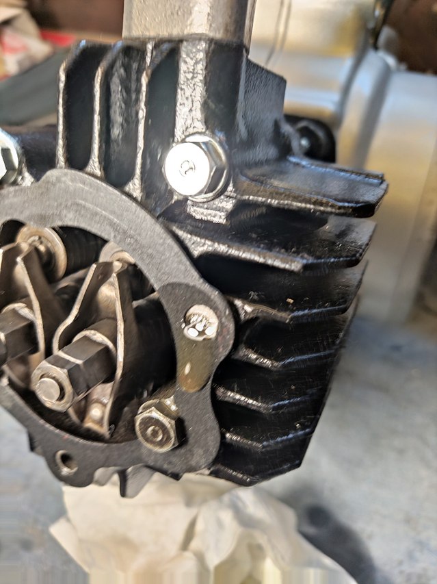

Couvre culbuteurs.

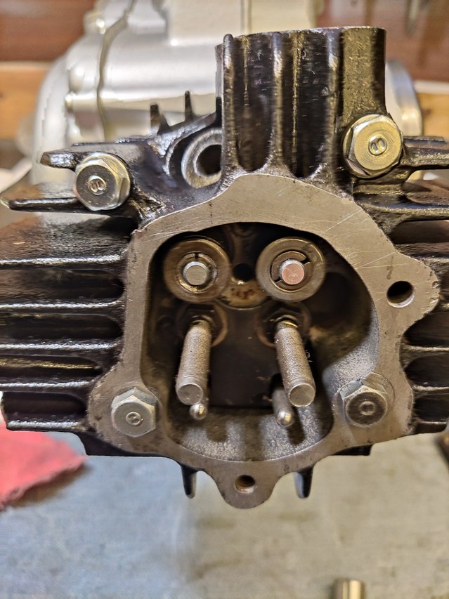

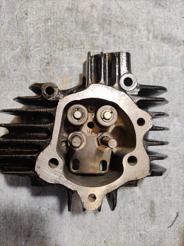

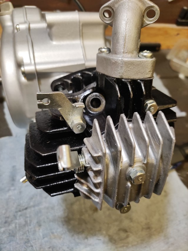

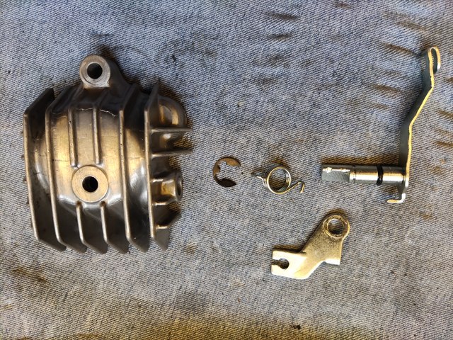

J'ai un doute sur la position de la pièce qui arrête la gaine du câble de décompresseur, pouvez-vous valider ?

Messagepar Tiger.09 » 25 Jan 2026, 20:55
Buzzw2 a écrit :J'ai un doute sur la position de la pièce qui arrête la gaine du câble de décompresseur, pouvez-vous valider ?
je pense que la patte à coté du trou de bougie n'est pas dans le bon sens, il me semble qu'elle se positionne entre 2 ailettes de la culasse pour faire anti-rotation

Peut-être plus claire (la photo)
Image´,
Buzzw2
Messages : 94
LOCALISATION : Toulouse
Messagepar Buzzw2 » 26 Jan 2026, 08:28
J'ai compris, je la retourne :D :D :D

Merci pour les photos, cela va bien mieux dans le bon sens !
