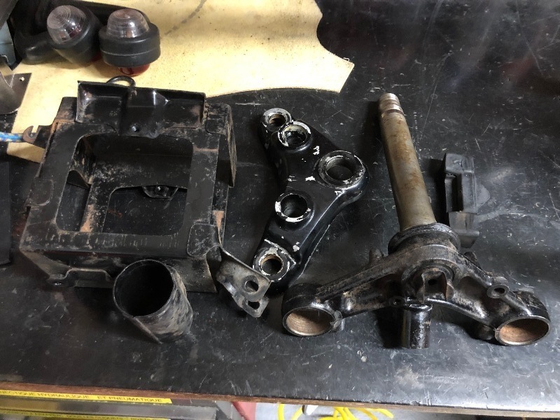

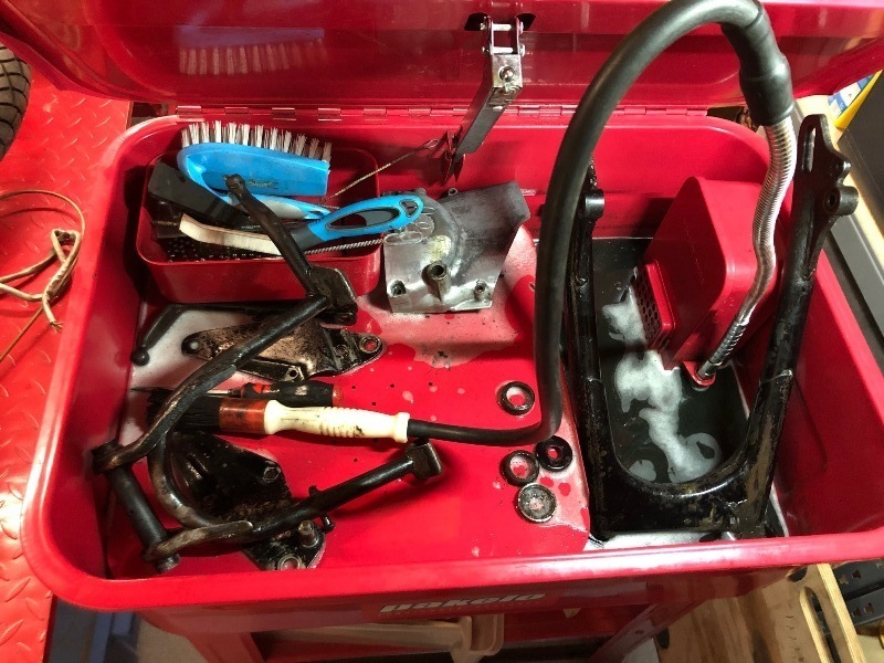

Sinon j'ai attaqué le grand nettoyage car il y a beaucoup de graisse partout mélangée avec de la terre, du cambouis, des gravillons, bref dégraissage et je passerai bientôt au sablage avant la peinture.
Une fois dégraissés, la rouille apparait bien sur les éléments en ferraille de 51 ans maintenant !
