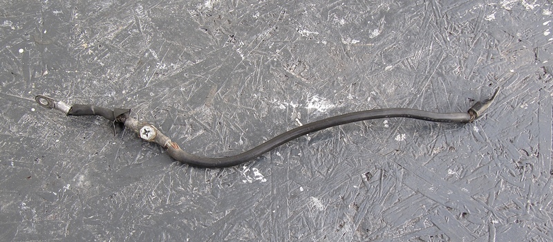

Je recherche un câble de masse qui n’est plus disponible chez CMS, il y a des modèles Honda sur coincoin mais pour d’autres modèles
Comme le mien a été *réparé* je n’ai pas la dimension d’origine, si une âme charitable pouvait me donner la dimension avec et sans les cosses
Un grand merci d’avance

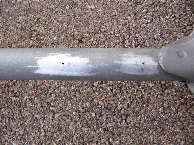

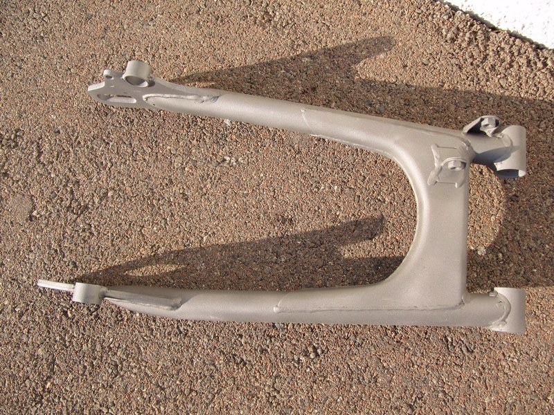

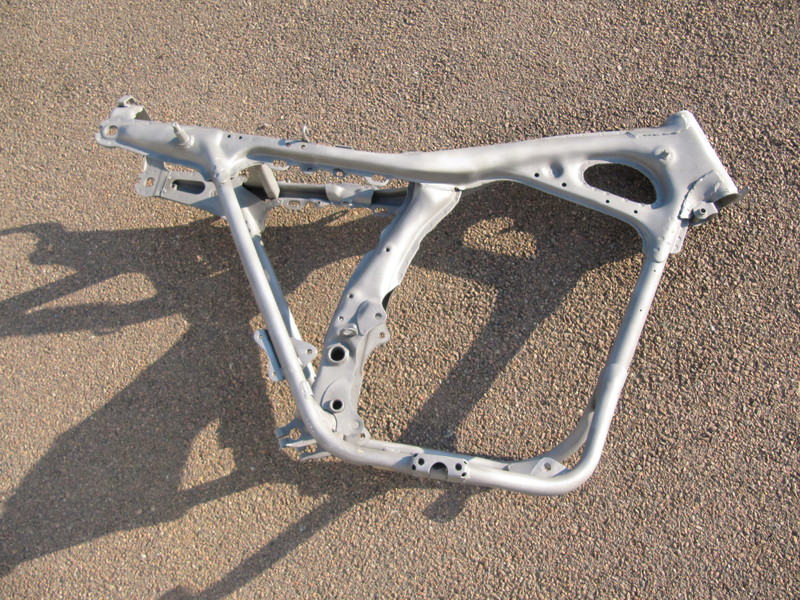

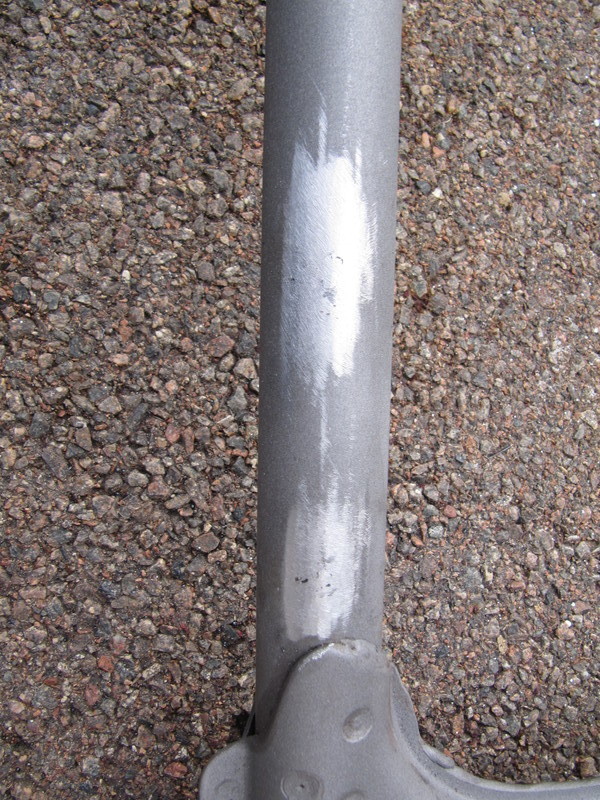

J’ai récupéré mon cadre et mon bras oscillant

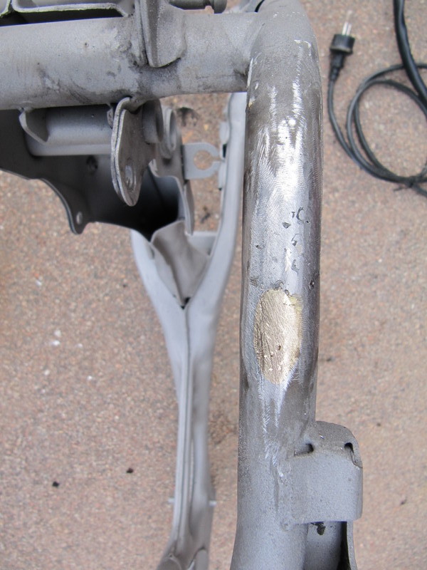

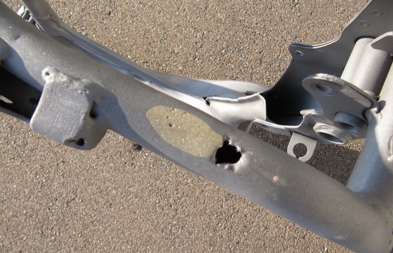

Il devait y avoir des souris dans leur atelier car j’ai récupéré mon cadre avec un trou
Après quelques points de soudure et coups de limes
La plaque d’identification avait été fixée avec des rivets pops, donc les trous sont trop gros
Un peu de soudure et c’est rebouché
Puis perçage des nouveaux trous au bon diamètre
WAHOUUUUUUU
- NUAGE71
- Messages : 2522
C’est trop d’honneurs Messieurs
- Messages : 4976
Mais qu'est-ce que c'était ce trou ?
