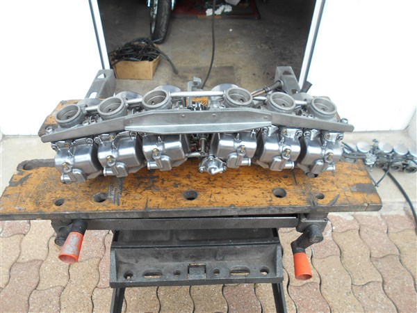

Aurelia B20 a écrit :Je ne suis vraiment pas pour le vinaigre blanc avec nos vieux carbus dont le zamak est parfois en piteux état ....
Pour les carbus, après avoir bien nettoyé l'extérieur à l'essence et au nettoyant carbu pour les recoins inaccessibles, je mets de quelques heures à plus que ça (!) dans un bain de vinaigre dilué, chaud au départ, mais pas sur le feu. Les résultats sont très bons.
Concernant l'alliage cité par Patrick, j'ai remarqué qu'il s'abîme si on fait "cuire" les carbus dans le bain. J'utilisais auparavant un mélange vinaigre/citron, mais le citron faisait noircir l'alliage très rapidement. Enfin je fais ça de jour car ainsi, en fonction de ce qui remonte à la surface, on peut si besoin en surveillant changer le bain. Le rinçage est effectué au "paic citron" avec une brosse en chiendent. Il est à noter que ça marche aussi avec le "mir framboise" et une brosse en plastoc... Quant à l'argent économisé sur le passage aux ultrasons, on peut faire un don à un voisin, aller au restaurant ou prendre un contrat obsèques, c'est de notre âge
Re: Ma Japauto à mouâ !
J'ai moi aussi longtemps travaillé au vinaigre , puis j'ai cédé aux récriminations de ma chère et tendre qui ne supporte pas l'odeur du vinaigre blanc .
Je suis donc passé aux US et j'en suis assez satisfait .
Même les petits bacs fonctionnent bien , il suffit d'utiliser les bons produits et de plonger les carbus déjà décrassés à l'essence ou au diluant
Difficile d'avoir mieux , non ?
