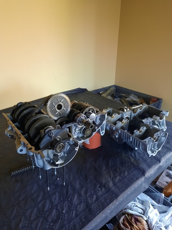

Je ne suis pas très présent en ce moment mais je vais essayer de répondre à tes questions sans trop dire d'âneries ;)
Tu peux tester la boite sans le carter inférieur .
Il faut faire tourner l'arbre d'embrayage assez rapidement et avec un tournevis cruciforme dans le barillet tu fais passer toutes les vitesses
IL faut mettre tous les joints spi avant de refermer
Pour la pate à joint ça dépend de ce que tu utilise. Si c'est une seringue , juste un petit cordon en passant les trous du côté intérieur car c'est là qu'est l'huile
Si c'est en tube tu étale avec le doigt , ce n'est pas utile d'en mettre beaucoup comme une tartine de Nutella :D
IL faut mettre une mince couche autour des trous proche des paliers, sinon il y a risque de suintement par les vis .
Mais ne pas trop approcher les coussinets.
Si je puis me permettre , personnellement je monte le bloc cylindre équipé de ses pistons avant de refermer , il y a moins de risque de casser un segment en emboitant les pistons

Re: Cb 500 Four façon puzzle
Messagepar SAMDOHC » 04 Oct 2023, 14:17
Très beau travail ;)
Pour la boite sur ma 750 j'avais fait un montage à blanc des 2 carters pour vérifier que les vitesses passaient bien.
Tu fais tourner l'arbre primaire et enclenche les vitesses 1ere...5e puis rétrogradage.
Si tout est ok tu ouvres et disposes le joint avant de fermer pour de bon.
Une fine couche suffit mais il faut épouser tous les contours.

Je suis honoré.. comment vas-Tu ?
C’est nickel pour la boîte… j’arrive à enclencher toutes les vitesses à la mains
Facilement et de façon fluide :D

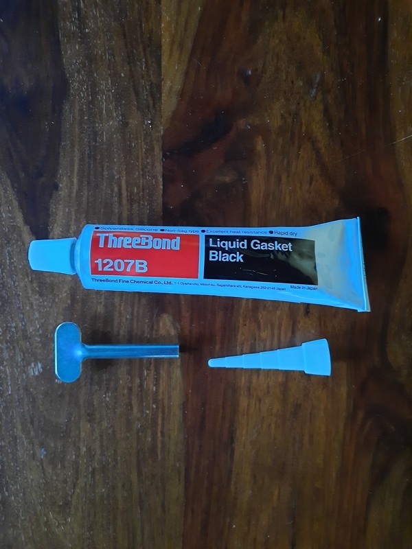

Pour la pâte à joint, je vais utiliser de la ThreeBond 1207B
Je pensais utiliser l’embout conique pour faire un petit cordon régulier
Je vais faire des tests avec des vieux carters alu.
Pour le bloc cylindre c’était aussi l’idée… :D
Ça me semble moins compliqué à gérer !
Je vais voir ça …
Bon bah !... Cette fois que je crois qu’il y a plus qu’à…
Sauf conseil de dernière minute :D

Un conseil : tu as bien graissé les paliers de vilo et de bielles, avec une graisse spéciale montage ou a minima avec de l'huile ? Perso j'utilise de la Red Line qui va bien, couleur rouge, on la voit sur la photo ci-dessous. La pâte à joint noire est de la Loctite 5923, celle que tu as choisie est très bien aussi ! Et bien sûr serrage au couple de toute la visserie pour refermer les carters 8-)

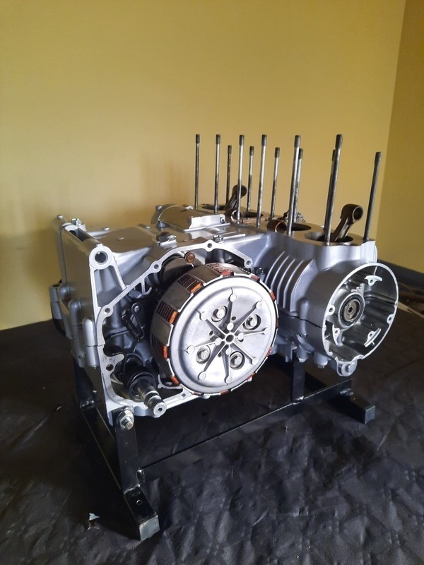

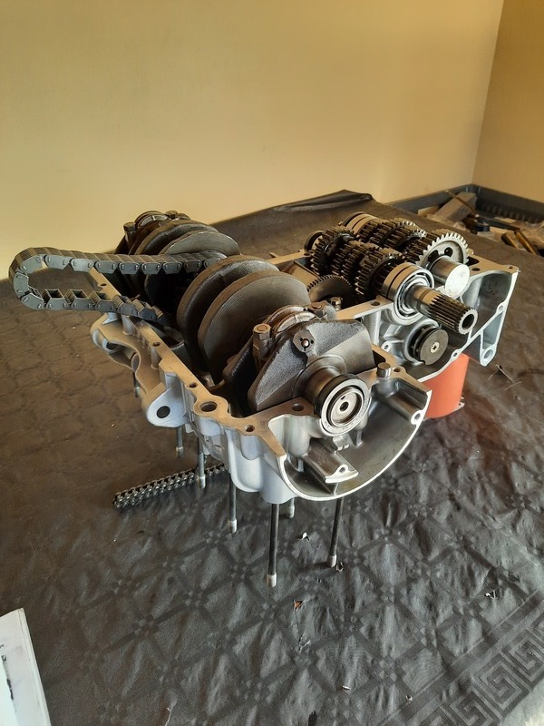

Messagepar Vieux-boulons » 09 Oct 2023, 06:30

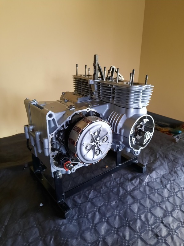

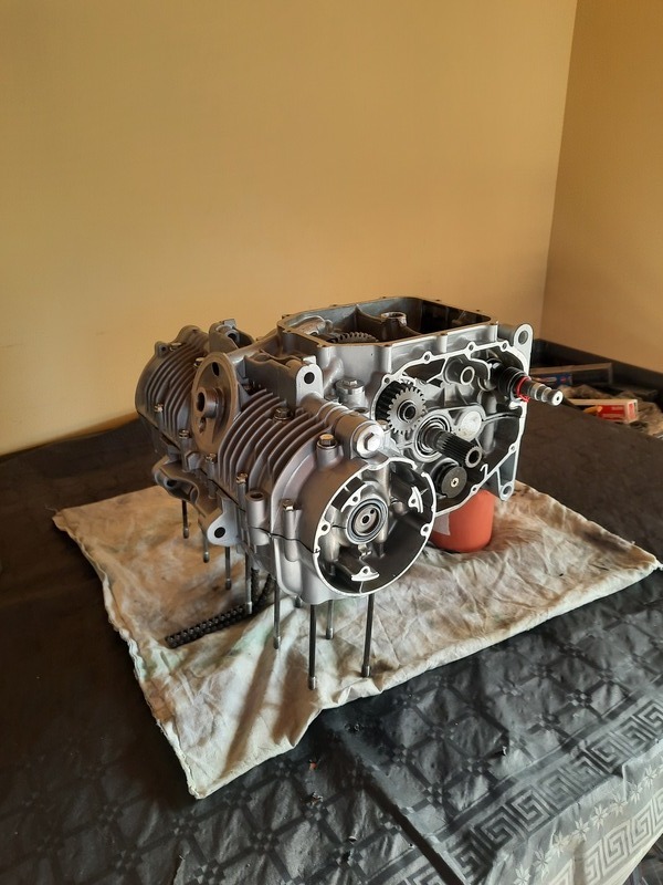

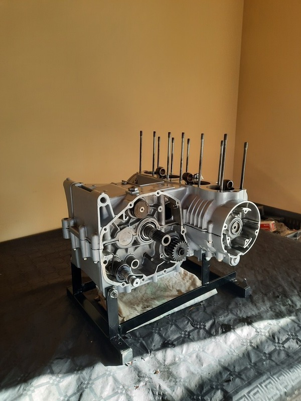

Week-end productif...
Riche en émotions :D
J'adore ça !! :D
Image[/URL]
Image[/URL]
Image[/URL]
Le Week-end prochain j'attaque le haut :D

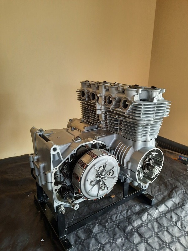

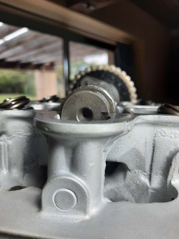

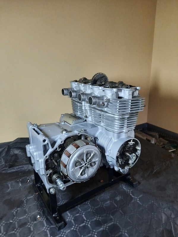

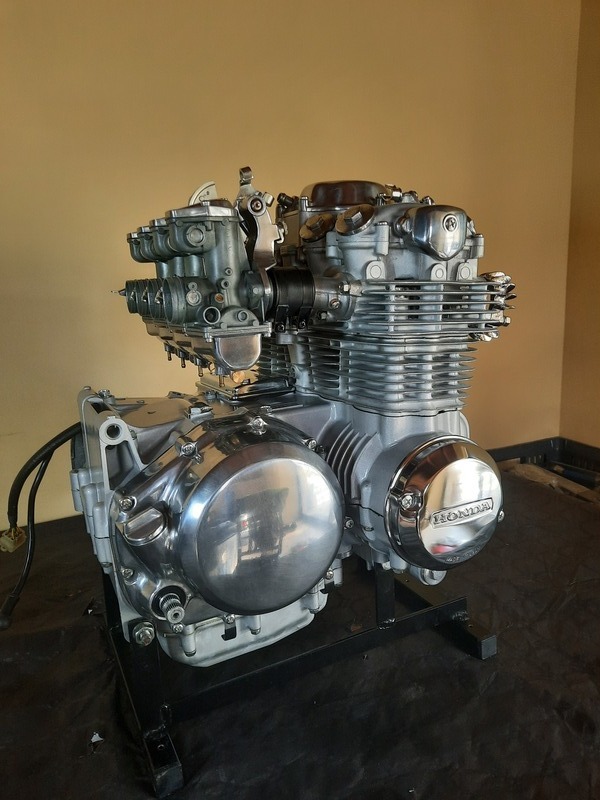

Bonjour
Petite récap moteur…
Suite et fin :D
Pas simple d'insérer le tendeur de chaîne tout en emboîtant le bloc :D
J’ai un peu galéré avec la distribution
J’avais toujours une dent de décalée … jusqu’à ce que je fasse un petit repère au marqueur. :D
Normalement c’est bon :D

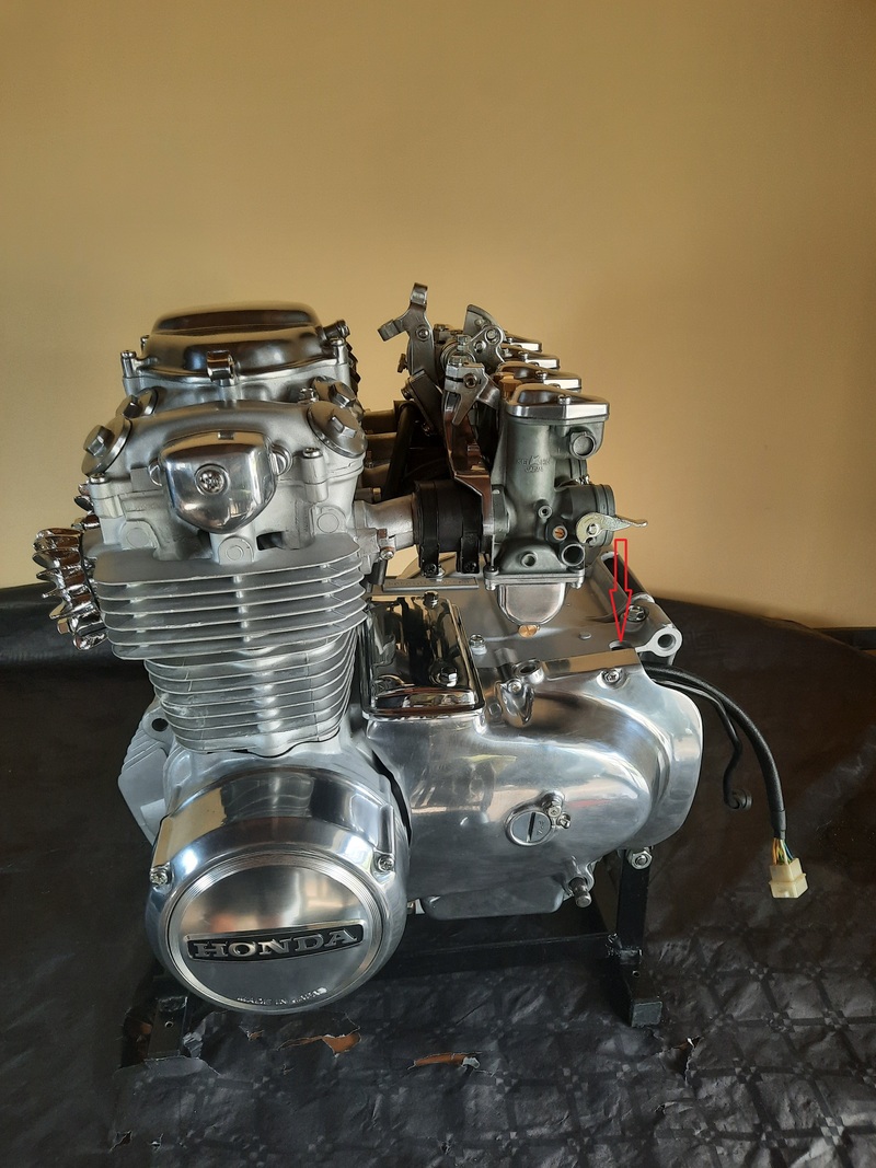

Messagepar Vieux-boulons » 16 Oct 2023, 10:51

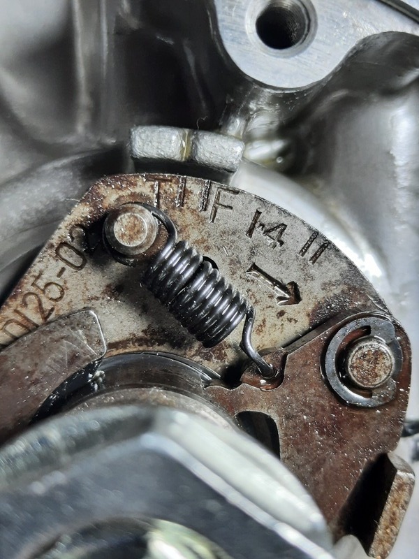

Par contre je ne sais plus ce qui passe par ici ? (flèche rouge)
Et si il y a un joint spécifique ?
Les 2 câbles ? un seul ?
Merci
Cb 500 Four K0
SL 350 K0
Messages : 3780
Messagepar Tiger.09 » 16 Oct 2023, 12:27
c'est bôôôôôô un moteur de 500 neuf :D :D :D
pour ta question, je pense que c'est pour les 2 câbles et qu'il y a un genre de passe câble...
