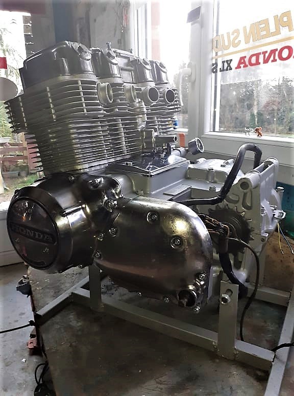

Il est quand même beau ce moteur, surtout une fois remonté et fermé !!! Un grand merci à tous ceux qui m'ont apporté aide et soutien pendant ces long mois ou j'ai quand même pas mal galéré avec mes ignorances de novice et les problèmes rencontrés auquel je ne m'attendais pas. La liste des courageux et patients serait longue, mais leurs noms jalonnent ce post et qu'ils en soit remerciés comme tous ceux, sur d'autres forums et ceux qui sont passés de visu à l'atelier .... A tous grand merci car je m'étais juste lancé dans du cosmétique de "carrosserie", jamais je n'aurais imaginé ce que j'ai découverte et appris en mécanique.

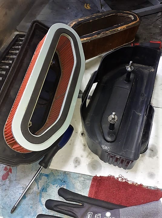

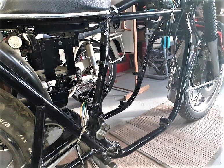

Bon Noël à vous tous, car la trêve des confiseurs approche et je vais plus me concentrer sur des tâches culinaires...... :lol: :P :D 8-) Aujourd'hui petits travaux de préparation pour la future mise en place du moteur ...... nettoyage du cadre, changement filtre à huile et filtre à air ... etc ...

Layosh a écrit :Aujourd'hui petits travaux de préparation pour la future mise en place du moteur ...... nettoyage du cadre, changement filtre à huile et filtre à air ... etc ...
J’enfonce sûrement une porte ouverte mais tant pis, ne remonte pas le filtre à huile avant de remette le moteur dans le cadre ;)
Messages : 1706
Re: Renaissance 750 k2
Messagepar jeronimus76 » 22 Déc 2021, 14:23
Ni la boite a air sur le cadre.

Merci les gars, j'ai retenu la leçon, le berceau est vide, tout est retiré (j'ai repeint la boite à air en noir et le filtre est au repos sur l'étagère). J'ai aussi retiré le réservoir d'huile et les pattes de fixation moteur ainsi que la pédale de frein qui avait été remise après peinture du cadre .
Je vais protéger la tubulure soit avec un vieux tuyau d'arrosage ou des bouts de pneus découpés et ficelés ...
