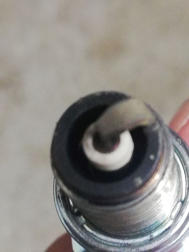

Bonsoir, Que pensez-vous de la couleur de cette bougie :?: Pour moi ça a l'air de montrer que le mélange est trop pauvre :arrow:

Messagepar SAMDOHC » 04 Oct 2023, 21:29
J'ean Marc,
J'ai réussi à régler mes soucis de carburation sur ma K2.
D'abord avec des gicleurs de 110
Ensuite clip d'aiguille au 3e cran au lieu de 2e. (Donc un peu plus riche.)
Les crans se comptent du 1er au 5e , le 1er étant le cran du haut.
Le 3e étant celui du milieu, impossible de se tromper !
N'oublie pas de vérifier les niveaux de cuve à 26mm.
Enfin réglages richesse et synchro
Les bougies sont couleur chocolat, c'est nickel maintenant.
Accélération sans trou, montée dans les tours++

Messagepar Jean-Marc » 04 Oct 2023, 21:45
Merci pour ton conseil. Je vais faire tout cela. Ça va prendre du temps de démonter les carbus :!: Mais j'espère qu'après elle va tourner comme une horloge :arrow:
