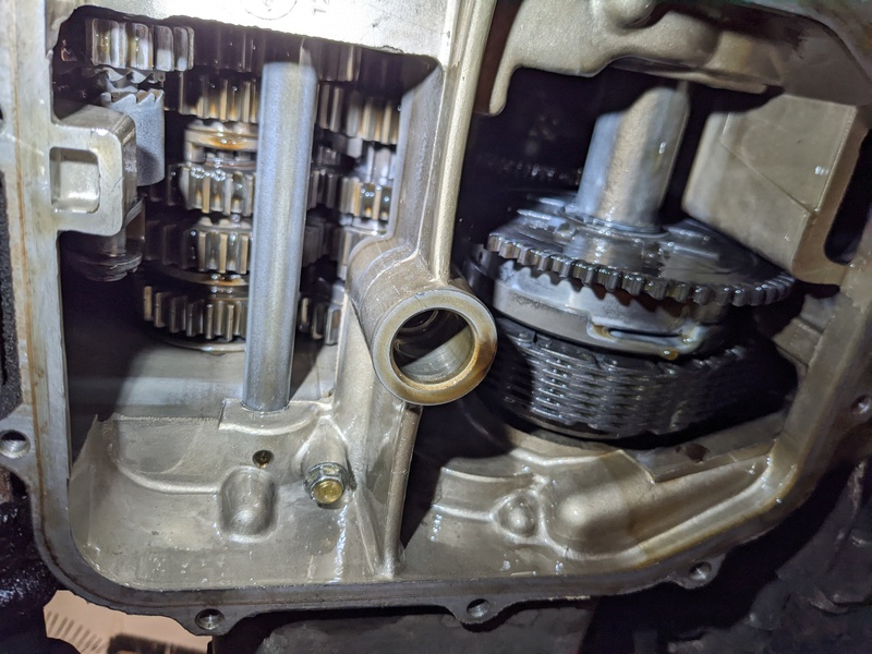

En attendant quelques avancées :

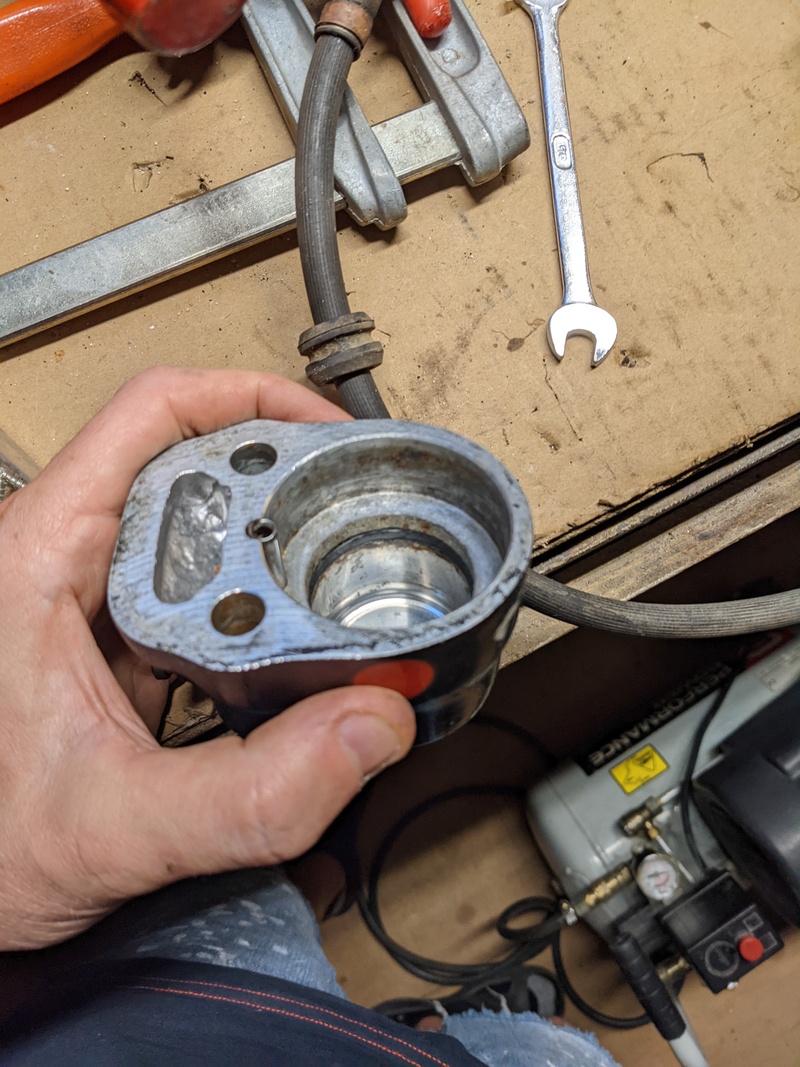

- sortie du piston de frein avec la technique de l'air comprimé. Ca a vraiment sauté et le bruit m'a fait un peu peur ahah !
Le piston est propre et je pense que sa cavité aussi (mais devra être nettoyée).
- sortie du piston de MC avec la technique de percage, taraudage. Le MC est entrain de baigner pour se faire nettoyer et voir s'il y a des dégats ou si réutilisable.
- 2nd vidange avec démontage filtre à huile, carter, ... Pas de morceaux de féraille dedans, juste comme une pate qui s'est fait par sédimentation avec les années. Pour Patrick, ca semblait être un test important pour savoir si ouverture complète du moteur ou si on pouvait faire un essai une fois la rampe de carbus remise en état.
Je vous mets quelques photos pour avis.

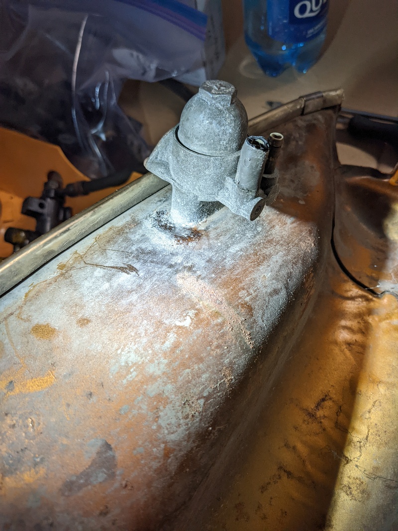

- J'ai regardé le réservoir notamment concernant le robinet et le fait d'avoir un filtre. Le robinet semble soudé donc je me disais que j'allais vérifier avec vous avant de faire des bêtises !

Messagepar Mathieu Viollet » 17 Juil 2022, 08:03
L’espèce de pâte au fond du carter d’huile fait peur à voir , il a séjourné dans un marais ce moteur ?
Pour le robinet il n’est pas soudé.
Il te faut démonter la cuve de décantation et tu trouveras deux vis qui fixent le robinet sur le bidon.

Messagepar cacajou » 17 Juil 2022, 08:05
Ce n'est qu'un dépôt normal de l'huile suite à une longue inactivité .
Une fois te tout bien nettoyé je pense que tu peux essayer un démarrage
Le robinet est fixé par deux vis sous la cloche de purge
