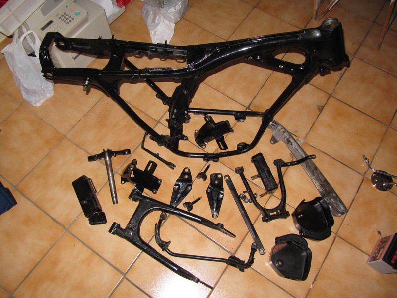

Oui certaines pièces ont certainement reçu une couche d’époxy, mais pas le cadre, je vais quand même suivre tes conseils et protéger encore mieux le numéro de cadre, merci :P

perso, je décaperai le tube de colonne et protègerai le numéro comme ça le pro n'aura pas besoin d'y aller "à la dur".

C’est une bonne idée également, je vais essayer avec du décapant ;)

Pour info, j’avais demandé des devis pour effectuer un décapage de cadre (cadre + toutes les autres pièces, supports, bras…. :
60.00 € ht chez decamat-décapage à côté de Villefranche sur Saône à comparer au 400.00 € ttc d’une autre boîte de Dijon :shock:

Le prix me semble bas , donc si pas d'erreur , une affaire.
Quand je vois le temps que je passe a la microbilleuse sur certaines pièces récalcitrantes.
Messagepar Leenane » 22 Déc 2021, 20:17
sablage et carbozingage du cadre + carter chaine ..... 108 euros TTC en 2017 8-) ;)

Pas d’erreur ;)
J’ai envoyé la photo des pièces concernées et cette société qui m’a annoncé des prix *spécial motard*
J’hésite donc à nouveau car comparé au sablage uniquement du cadre à 60 € :roll:

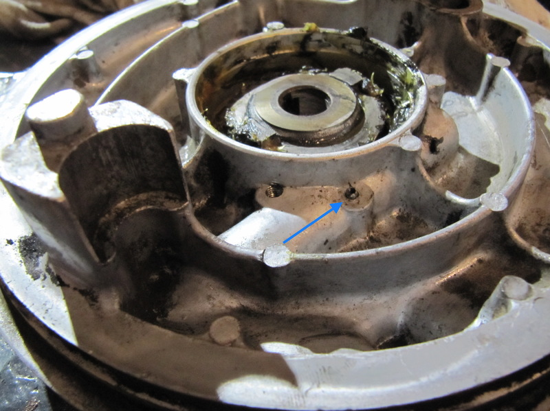

J’ai terminé le démontage façon puzzle de la roue avant mais je bute sur l’extraction de cette petite goupille, vous avez une idée pour venir à bout de cette empêcheuse de démonter en rond :D , je pense que c’est cet élément du compteur qui retient le mécanisme d’entraînement

Moi je les extrait en vissant de quelques tours un taraud équipé d'une entretoise et d'un écrou , exactement comme pour les douilles de centrage

La goupille fait 3 mm de diamètre :cry:
