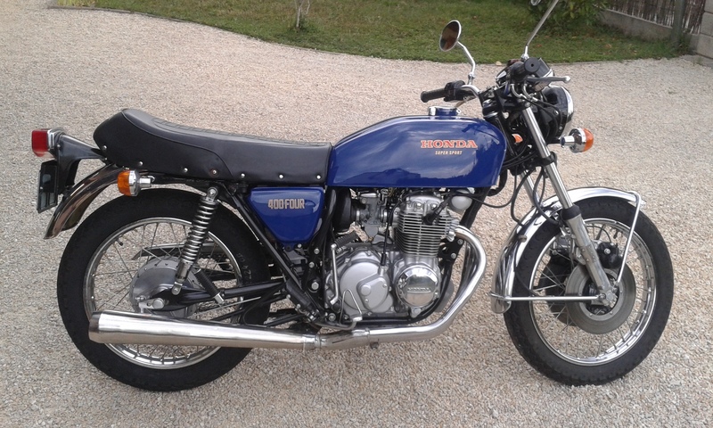

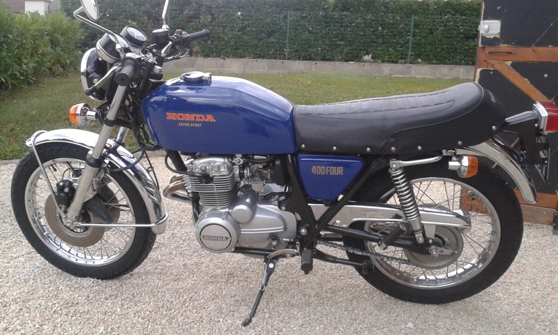

ca y est , le remontage est terminé :D
j ai effectué une centaine de kilomètres mais j ai des problèmes d allumage :evil:

Messages : 1706
Re: 400 four
Messagepar jeronimus76 » 27 Aoû 2022, 16:55
Belle restauration , jolie moto.
