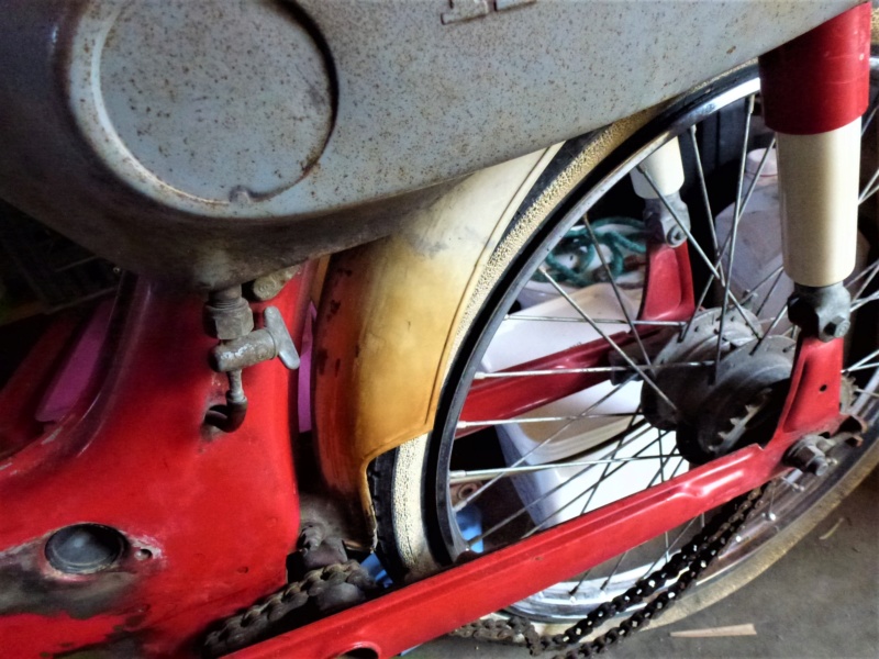

Avez-vous un "truc" pour faire revenir le plastique des gardes-boue ?
Je pourrais les repeindre, mais la peinture sur plastique est difficile et j'aime bien garder les pièces dans leur jus, mais bien nettoyées. J'ai parcouru le forum sur ce sujet mais toutes les photos ont disparues et c'est difficile de se faire une idée. Je retiens l'idée de nettoyer au maximum au liquide vaisselle pour enlever le gros, mais après ? Ponçage de plus en plus fin ?
Merci pour vos pistes ...

On obtient d’assez bons résultats avec un poncage au grain fin , papier carrosserie avec eau additionnée de liquide vaisselle puis pâte à polir plastique restom, et beaucoup d’huile de coude. Mais le résultat est plutôt bien, pas blanc pur mais ivoire, et surtout assez uni. J’avais tenté un polissage mécanique mais le plastique est très susceptible, trouver le bon compromis entre vitesse de rotation et pression est très compliqué pour un résultat moyen, car ça fait comme des facettes.

<a href='https://www.casimages.com/i/200224091355396353.jpg.html' title='Mon image' target='_blank'><img src='https://nsa40.casimages.com/img/2020/02/24/mini_200224091355396353.jpg' border='0' alt='Mon image' /></a>
Pour le plastic tampon scotch + liquide vaiselle puis polisch Turtel Wachs
Pour les chromes polissage.
Le liquide vaisaille fait de belles mains mais il faut comme tel'as dit Matthieu beaucoup d'huile de coude.

Mais avec un résultat plutôt chouette je trouve !!!

Ah oui c'est magnifique ! Je vais chercher ce produit miracle.

Petite question : à quoi sert le sèche-cheveux sur la photo ?
