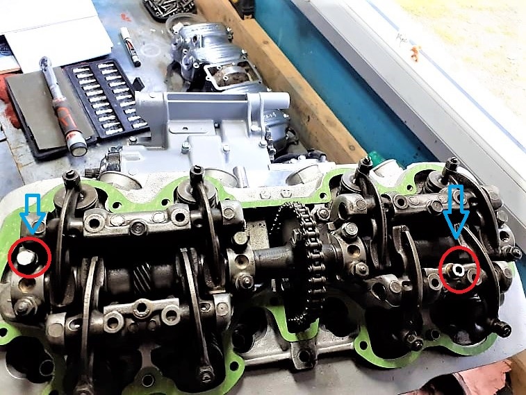

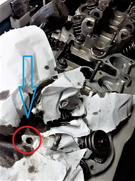

... et pour arranger le tout, le puits de la vis de gauche n'est pas très profond et comporte un pion de centrage !!! va falloir y aller molo-molo avec la perceuse ....
... Tout est bien protégé ....
Re: Renaissance 750 k2
Je sais , je me répète
J'avais dis : Il faut poser des helicoï partout
