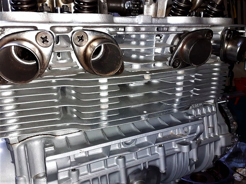

Oui, j'avais dit culasse de K0 avant que Layosh nous mette les photos, bien sûr c'est le bloc qui est K0 !
Tu as raison de laisser comme ça, le risque de fuite est minime ... Que de surprises en tout cas sur cette bécane !

Layosh, j'ai eu le même cas sur ma K2 mais inversé:
Il y avait une culasse d'un modèle K0 sur bloc K2.
Il manquait la vis de devant sur la culasse mais ça n'a jamais fui pour autant.
J'ai souhaité trouver une vraie culasse de K2 et
Aurélia m'a aidé à en trouver une que j'ai faite reconditionner par Gonin moteurs à Lyon (guides, surfaçage, inserts, rectification des sièges) et tout va bien maintenant.
Il me reste une culasse K0 en bon état que je conserve et qui trouvera peut être place un jour sur une vraie K0 sandcast.
Donc tu peux utiliser le bloc K0 avec ta culasse K2 et je pense tu n'auras pas de pb.

Je confirme ça fonctionne bien et sans fuite ce montage

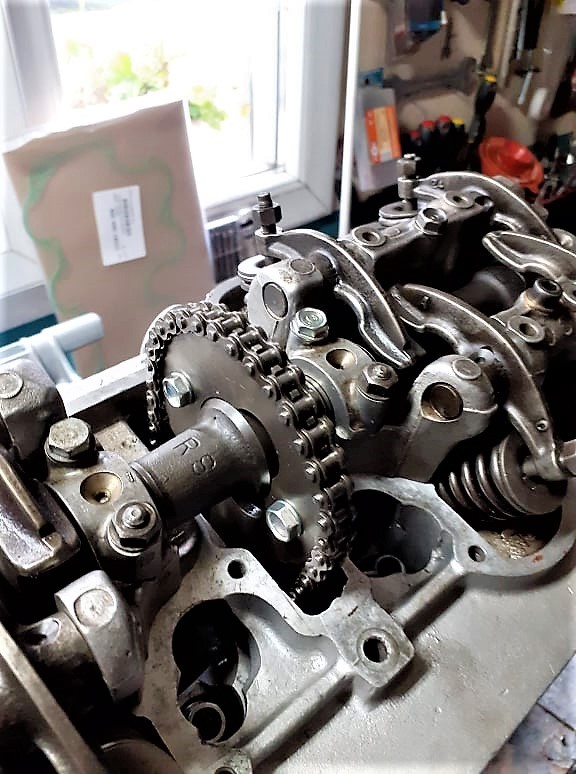

Donc je fais comme dit par Aurélia pour les 2 vis du pignon d'ACT et je termine la monte des paliers et ACT avant de fermer et remettre le moteur dans son cadre .... enfin !! ...
N.B: les vis des paliers doivent-ils être serrés au couple et si oui à combien de Nm ? merci
Ce soir je vais lire la doc pour le réglage des culbuteurs ..... cauchemars en vue .... je n'ai jamais pratiqué !

Re: Renaissance 750 k2
Tout doit toujours être serré au couple pour assurer les bons jeux mécaniques
ça n’est pas inscrit dans la rt ? Si rien d’inscrit : vis de 6mm c’est 0,8 à 1.0mkg et vis de 8 2,2mkg de mémoire
