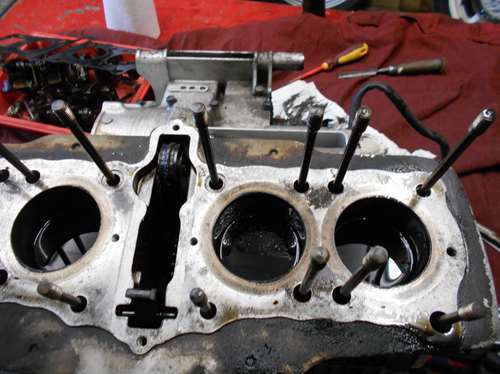

J'ai eu très peur! J'ai pensé ne plus rien comprendre alors j'ai laissé tombé, pour nous le puit c'est la passage de chaîne.
Re: Renaissance 750 k2
Je pense que ton bloc cylindre est un KO , la fixation avant n'est apparu que plus tard pour limiter les risques de fuite à l'avant du puits de chaine

A tous les coups, je n'ai plus en tête à quel moment la vis avant est apparue, le mieux serait de garder cette culasse pour une K0 elle ferait peut le bonheur de quelqu'un qui en remonte une.
- Messages : 3815
DIALMAX a écrit :A tous les coups, je n'ai plus en tête à quel moment la vis avant est apparue, le mieux serait de garder cette culasse pour une K0 elle ferait peut le bonheur de quelqu'un qui en remonte une.
Dialmax, si j'ai bien suivi c'est le bloc cylindre qui est K0, pas la culasse

Oui, ce serait donc un bloc cylindre de K0 comme l'a suggéré Aurélia B20 ......

Bah , ce n'est pas bien grave , ça ne l'empêchera pas de fonctionner .
Aurelia a dit que c'était une culasse , ne pas confondre

vu le boulot fait sur le bloc cylindre, je garderai le bloc K0 et tant pis pour l'authenticité...
mais je vais peut-être dire une bêtise : est-il possible de percer et tarauder un trou dans ce bloc pour avoir la fixation AV ????

Il faut regarder si il y a assez de métal

Merci pour toutes ces précisions, mais je vais jouer la prudence et laisser comme ça.
Avant démontage ça ne fuyait pas et ce n'est pas une bécane que je vais pousser dans les tours.
J'ai déjà investi pas mal de pépettes dans la métrologie, le surfaçage, le réalésage + 4 pistons et 4 jeux de segments (cote +0,25) sur ce bloc,... donc ça suffit, je pense.....
Maintenant je vais changer les 2 vis du pignon comme conseillé plus 2 vis qui ne sont pas de la même paroisse sur les paliers et une rondelle qui manque .... J'attends le colis pour la semaine prochaine.
