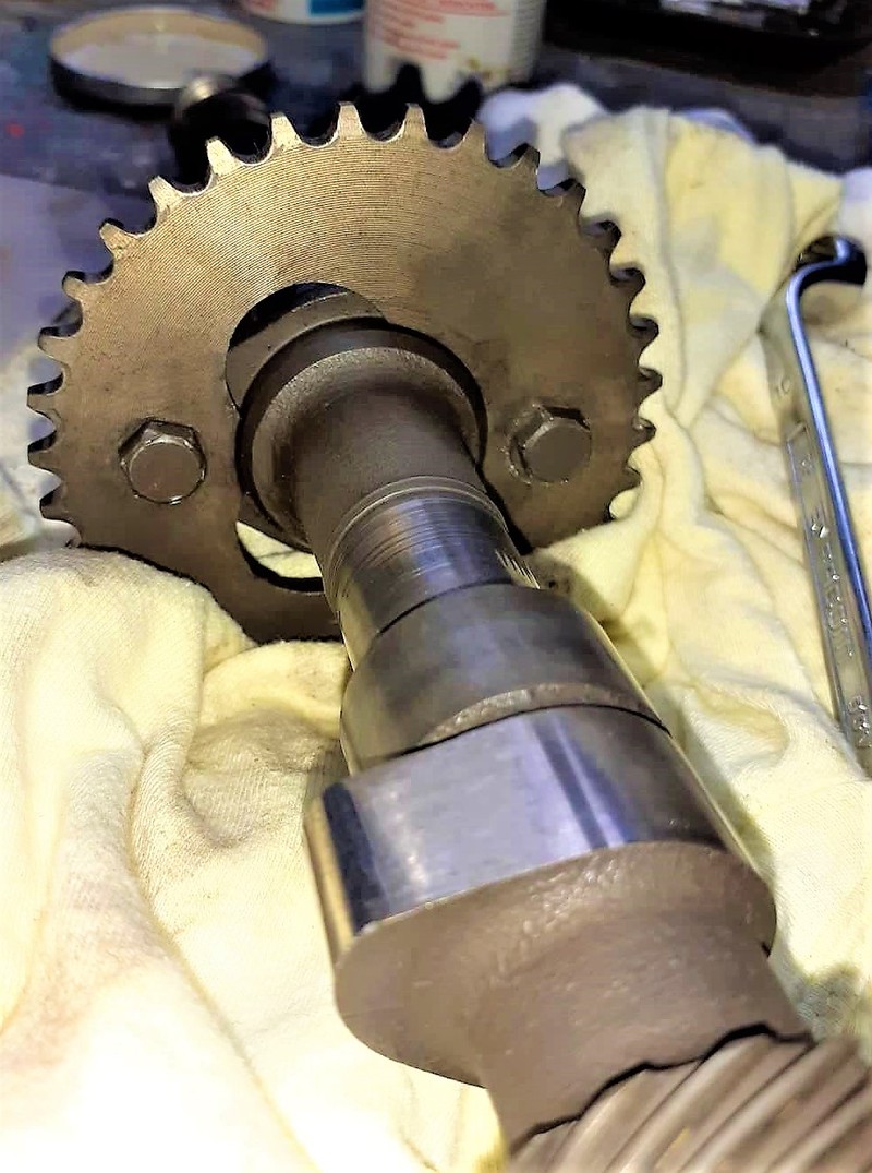

Après midi consacré à la partie ACT ..... et nouvelle surprise. Les 2 vis du pignon d'arbre à came que vous voyez sur la photos ne sont pas serrée et il flotte un peu. J'ai roulé comme ça de 2012 à 2016 !!!....

Bien joué pour la culasse !
De mémoire il y a un couple de serrage à respecter pour les vis de maintient de pignon d'arbre à came si jamais
P:S sur ta photo les tetes semble légèrement attaqué par des précédents serrage ou desserage
Perso je n'ai pas hesiter à remettre du neuf car ça n'avait pas été facile à retirer de mon coté. Bien prendre du 6pans
