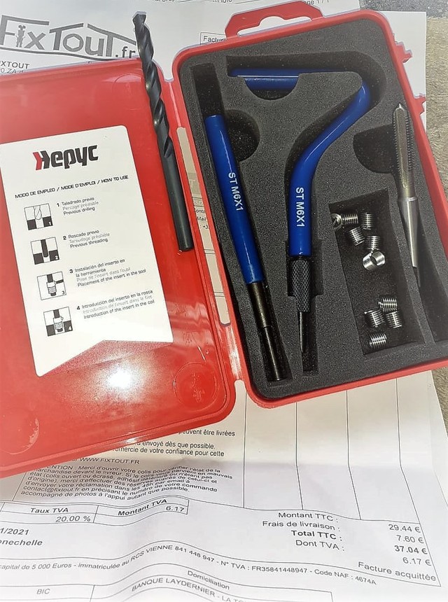

Épuisé aussi, dommage ça avait l'air sérieux, sinon tu as ça aussi chez Manomano : https://www.manomano.fr/p/kit-filets-rapportes-m6-x-100-type-helicoil-16951591?model_id=16951408
Si c'est bon, j'ai reçu confirmation pour une livraison le 18 ou19 au plus tard. ;) :D

Tu vois ça n'a pas été long et ce n'était pas en rupture de stock chez manomano !!! De plus arrivé avec le Beaujo 2021....donc j'ai pris 3 bouteilles en allant retirer mon colis DPD au relais, il fait aussi cave à vin (une bonne adresse) :P :lol: :D

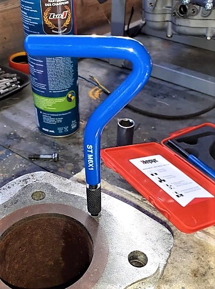

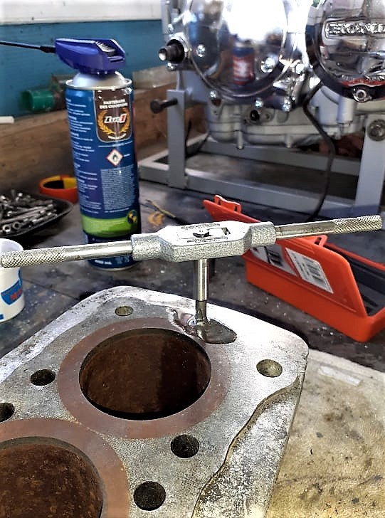

Donc comme j'ai tout sous la main, ce matin j'ai fait un essai sur un vieux bloc. J'ai procédé avec ma perceuse à une vitesse assez basse et par petites touches . J'avais pris soin de mesurer la profondeur du puits et reporter une maque blanche sur la mèche ... Voilà les photos qui suivent >>>>>>>
>>>>>> La tache au niveau du filetage est de l'huile

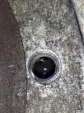

>>>>>>Hélicoïl posé

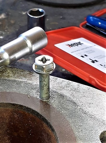

Pas de problèmes de vissage . . . Je re dévisse et là, surprise: plus de filetage sur le début !!!!! Quelle bêtise ai-je faite ? svp

Tu as mis l'helicoil au fonds du puits ou bien les premières spires affleurantes au plan de joint ?
Il semblerait que tu l'aies mis au fond du puits, c'est là qu'est l'os :mrgreen:

Ou alors l’hélicoil a sauté un filet et à ensuite détruit le filetage de la vis :?:

ou bien monté à l'envers sur la poignée de vissage (l'ergot doit être vers le bas) et dans ce cas lors de la casse de l'ergot, l'inox a fait les dégâts sur la vis ?????? :(

Sur ta deuxième photo je vois que la bague moletée de l'outil n'est pas en contact avec l'hélicoï
Il faut la déplacer au fur et à mesure du vissage pour que les filets restent serré entre eux
Au point , quand tu casse l'ergot , il vaut mieux passer un coup de taraud ensuite car parfois la cassure n'est pas nette et ça bouffe la vis

Normalement ça doit visser tout seul sans forcer.
Pour avoir un filetage dans cet état , tu as du forcer pas mal lors du vissage non ?
