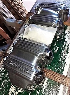

Bon, le colis n'est pas encore arrivé ..... en attendant j'ai fini de polir le cache culbuteur de Jean (Le mien avait été chromé et il est en piteux état)
Donc après un lustrage et bien dégraissé à l'acétone (hum ça sent bon !!!.....) l'objet est posé sur des cales en extérieur (sous un préau bien aéré)
pistolet réglé sans trop de puissance, jet circulaire, distance de 40 cm et arrosage en pluie en plusieurs passages ..... voilà le résultat ....
Restom propose de passer une deuxième couche une heure après,
mais je vais m'arrêter là, le rendu me plait .... et dans 3 jours passage au four à 150 ° ;)
Modifié en dernier par Leenane le 15 Nov 2021, 16:19, modifié 1 fois.

Messagepar SPEEDYJLO » 15 Nov 2021, 15:39
A 15°c ??? C'est pas plutôt 150°c ??? ;)
Sinon concernant le petit cache du reniflard de couvercle, tu ne le fais pas de la même couleur (lustrage et vernis) ???

Messagepar Leenane » 15 Nov 2021, 16:20
Non, voir discutions plus haut avec 4 Pots ....
