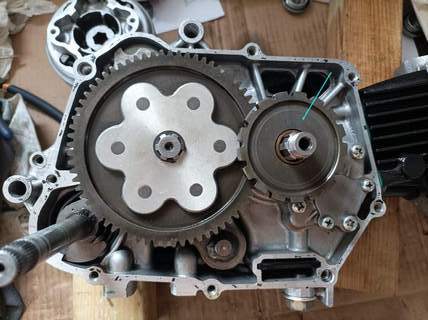

C'est un mécanisme simple et pour son remontage je suis sûr de moi à 99,99 %. La difficulté c'est pour le maintenir pressé le temps de mettre le gros circlip. L'outil Honda est bien pour ça ! De par la forme rondouillarde de la cloche, mes arraches glissent dessus et n'ont pas de prise. D'où les deux pinces étau et serre-joints, mais après il faut ruser pour glisser le circlip entre tout ça.
En revanche j'ai bien dû faire une bourde sur l'empilage de l'ensemble guide/pignons/mécanisme, sinon ce serait bien la première fois que je n'en fais pas. Alors certes je suis souvent dérangé l'atelier étant dans la maison, j'ai la musique, le commis qui veut un câlin et surtout mon esprit qui vagabonde, mais l'âge ne doit pas arranger les choses... :lol:

Je ne sais plus quoi vérifier, tout semble bien monté d'après les photos du remontage, il ne manque rien, tout est neuf ou en plein dans la cote.

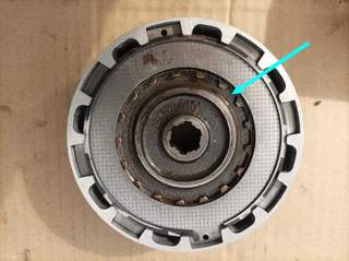

Il s'agissait d'un mauvais montage. Le manuel d'atelier avoue son âge et ses limites : rien ou presque sur le remontage de l'embrayage, juste "procéder à l'inverse", avec ça...
Il fallait monter ensemble le mécanisme complet avec le pignon déjà enclenché dans le disque garni. C'est tout simple mais bien emm.... à faire, il faudrait 12 douze doigts. J'avais monté d'abord le pignon puis le mécanisme par dessus qui du coup n'était pas enclenché et ne s'enclenchait pas.
