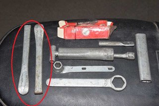

est-ce que ce sont les clefs pour démonter et remonter les pneus ?

PHILBOIS a écrit :est-ce que ce sont les clefs pour démonter et remonter les pneus ?
Oui, tu as du bol d'avoir les outils d'origine ! :shock:

Non non speedy la trousse en photo c'est celle que aurélia avait récupérée sur son cf50 je l'ai mise en photo car vois-tu j'ai essayé de démonter mon pneu avec les clefs de mon vélo qui ont pas tenu le choc, donc je questionnais pour savoir si c'était bien avec celles que j'ai postées qu'il fallait démonter :oops:

Messagepar SPEEDYJLO » 21 Fév 2021, 07:31
Et bien si tu ne les trouves pas tu peux toujours prendre des clefs à pneus que l'on trouve chez NORAUTO ou dans un centre auto leclerc, il t'en faut 2 et ce n'est pas trop onéreux, de plus elles te re-serviront pour d'autres roues de motos ! ;)

Messagepar PHILBOIS » 21 Fév 2021, 07:38
SPEEDYJLO a écrit :Et bien si tu ne les trouves pas tu peux toujours prendre des clefs à pneus que l'on trouve chez NORAUTO ou dans un centre auto leclerc, il t'en faut 2 et ce n'est pas trop onéreux, de plus elles te re-serviront pour d'autres roues de motos ! ;)
Voilà un lien
https://www.24mx.fr/pieces-pour-motocro ... lsrc=aw.ds
c'est ce que je vais faire emprunter celle de mon voisin ;)
