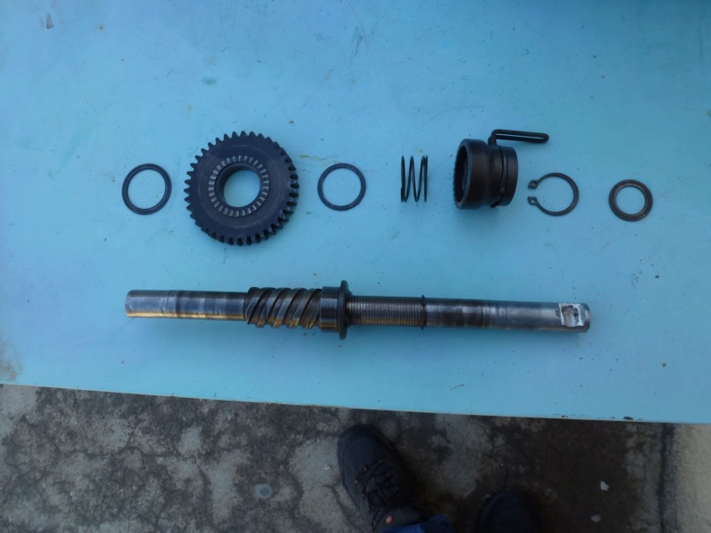

J'ai tout démonté et nettoyé, je fais un montage à blanc pour voir si tout va bien et, comme dab', je m’aperçois que je n'ai pas assez pris de photos ...
Ci -dessous l'arbre du pédalier remonté, et démonté avec l'empilage présumé des pièces.
J'ai bon ?
De plus au vu des photos que j'avais prises avant démontage, il semblerait que le circlips se positionne dans la gorge qui se situe dans le pas de vis hélicoïdal. Cela ressemble bien à ma photo avant démontage ci-dessous.
Pourtant je vois une gorge pour un clip supplémentaire à l'extérieur du pas de vis hélicoïdal. J'ai perdu quelque chose en route ?
Sinon tout se passe bien. Ce moteur a eu une enfance difficile, mais il est récupérable. J'ai commencé à redresser l'axe du pédalier à la presse, mais un des deux côtés est tordu à deux centimètres du bord, donc pas possible à la presse. Je vais tenter de ramollir l'acier au chalumeau et le redresser. Il manque une rondelle de calage ici et là que je commanderai et, avec un jeu de segments neuf, je pense qu'il est reparti pour un tour... ;)

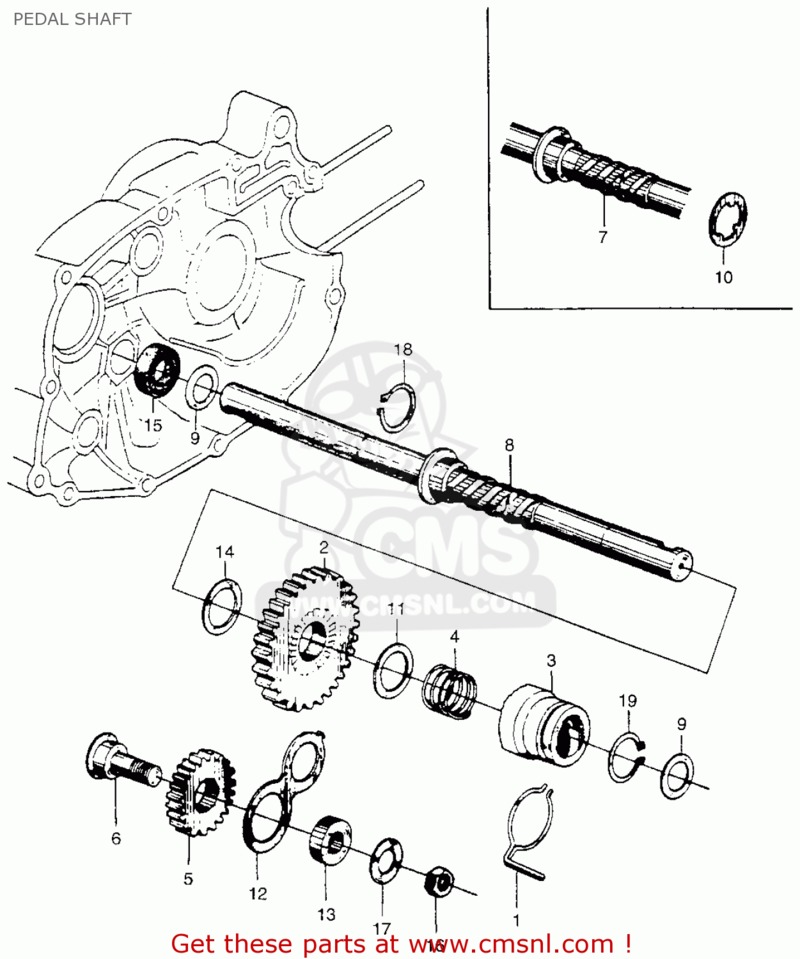

Ça prend forme! Tu es sur que c’est une gorge de circlips et pas un dégagement de copeau en fin d’usinage de l’arbre ? Tu as regardé sur l’éclaté moteur de Cmsnl?

Non non ... c'est bien une gorge de clips. Mais ce que je ne sais pas c'est si je dois mettre le clips là ou bien dans la gorge dans le pas de vis hélicoïdal. J'aimerais bien une réponse sur ce point car j'ai un gros doute. Mais mes photos avant démontage semble aller dans le sens de la gorge situé dans le pas hélico.

En fait ça ressemble au montage du kick de la 500, tu as bien le clip qui vient en bout de la partie hélicoïdale , et la rondelle 9 vient après, en appui contre l’alu du carter pour éviter un contact alu/ circlips côté carter gauche. Le clip numéro 19 faisant 22mm de diamètre tu n’as pas 36 choix, ça doit bien venir dans la gorge en milieu de la partie hélicoïdale :)
