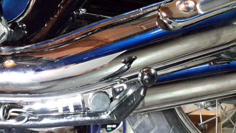

Ta béquille n'est pas légèrement tordue en plus ? il suffit parfois de quelques mm et c'est un grand classique.

Oui peut être la béquille tordue ? mais pas évident , je vais essayer, pour les pots je les ai pris chez cms, mais je ne crois pas qu il n y aI plusieurs fabriquants (yamiya) je laisse les spécialistes te repondre

Bon tout est rentré dans l ordre, maintenant la béquille tombe bien sûr sa butée
Concernant le montage des pots je n ai eu aucun problème, ils s ajustent parfaitement et ils sont superbes je les recommandent, maintenant comme le dit 4 pots69 peut que le look est différent !! Je n ai pas de référence pour comparer, mais je pense qu il faut avoir son oeil de spécialiste pour le voir
