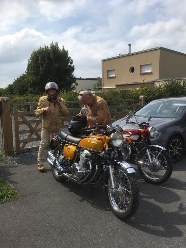

Un petit coucou à tous depuis ma Normandie où nous avons décidé mon frangin et moi de faire un petit tour en Cotentin avec la CB750 K1 et la CB250 K2, par cette belle journée avec 24°c, super ballade !
Elles sont vraiment belles ces HONDA !

C’est vrai qu’elles sont belles !

Rhôôô, on se croirait dans une concentration du début des années 70
