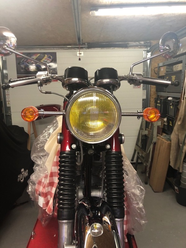

Ouais je vais pas abandonner mais vraiment ça commence à être long entre les peintures sans cesses poncées et recommencées et les nettoyages complet du pistolet à chaque fois !

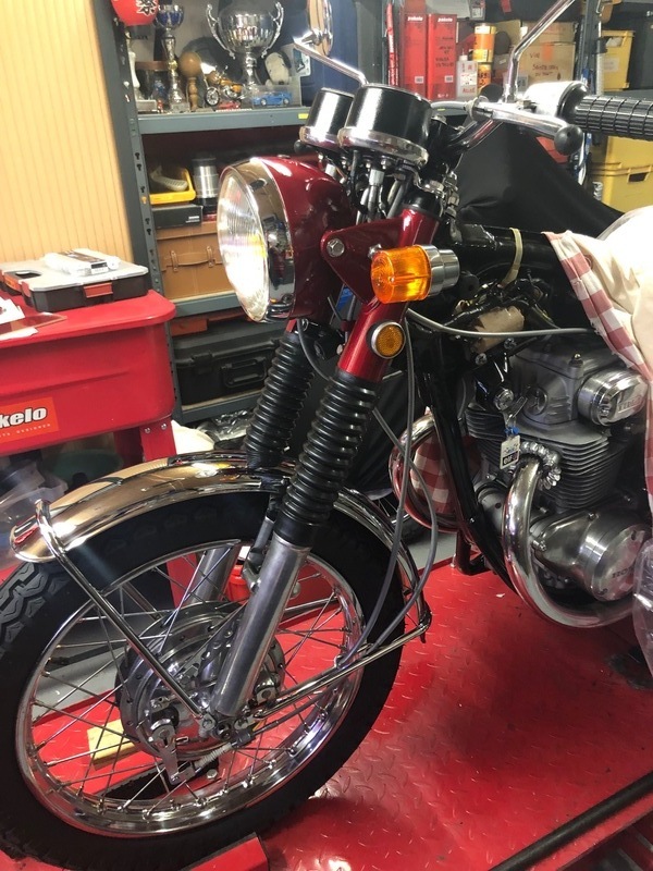

Bon sinon j'ai tout de même remonté complètement le faisceau dans le phare, le phare et les clignos avant TEUTONS car il s'agit d'une version HALLLEMAANNDE RRRRrrrrr ! Ca fait drôle les clignots cylindriques mais ça lui donne un genre !
Demain gros travail de masquage et lignage pour passer le blanc après avoir poncé une fois de plus et ensuite vernis transparent dans la foulée (10 minutes maxi après le blanc mat qui sèche vite) je vais tout faire pour ne pas me planter !

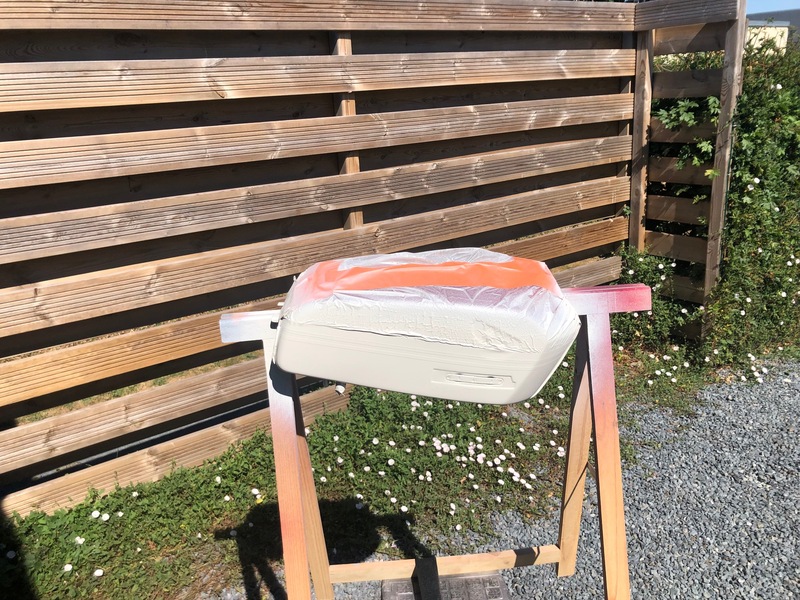

CA SECHE !!!!

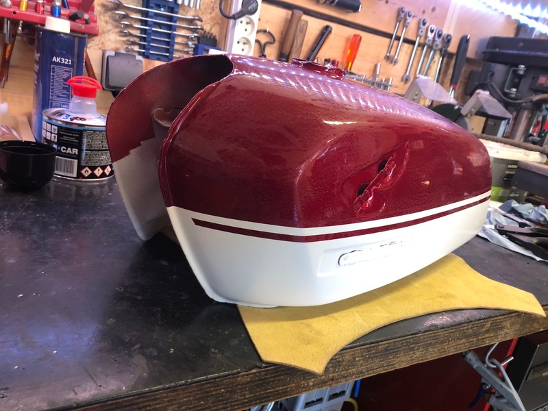

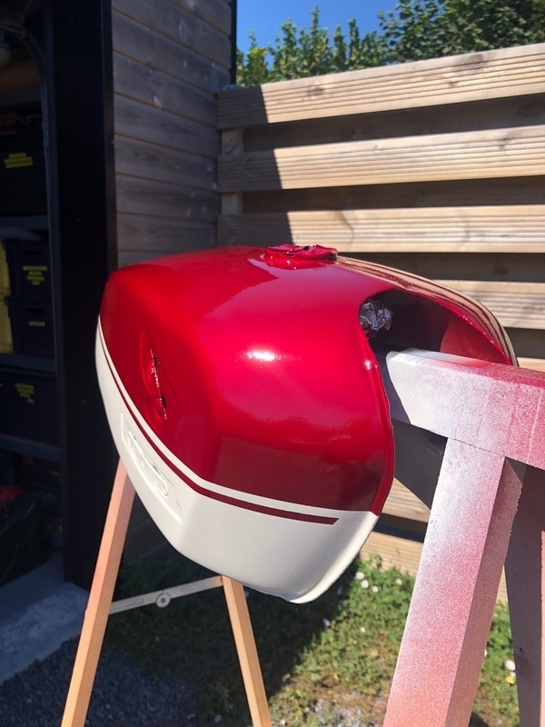

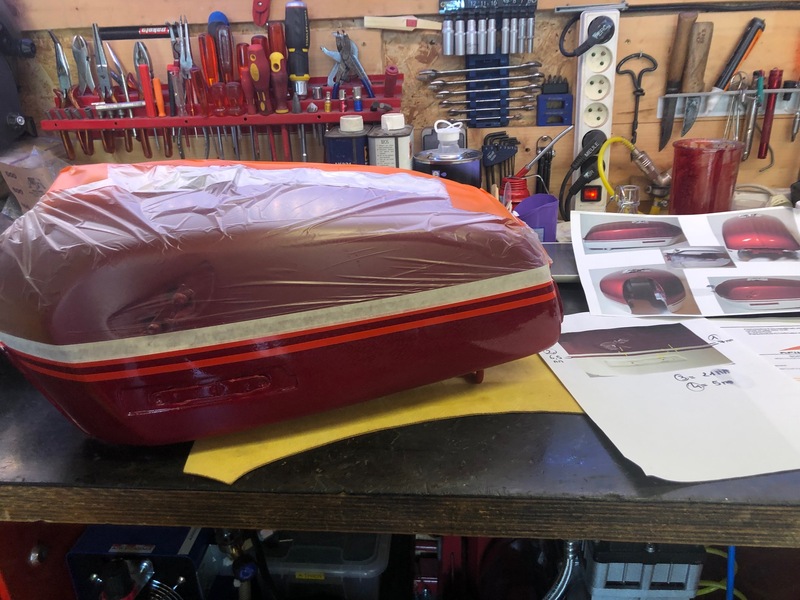

Matinée très stressante ! J'ai poncé une fois de plus tout le réservoir afin d'enlever très légèrement la dernière couche de vernis rouge R4C.

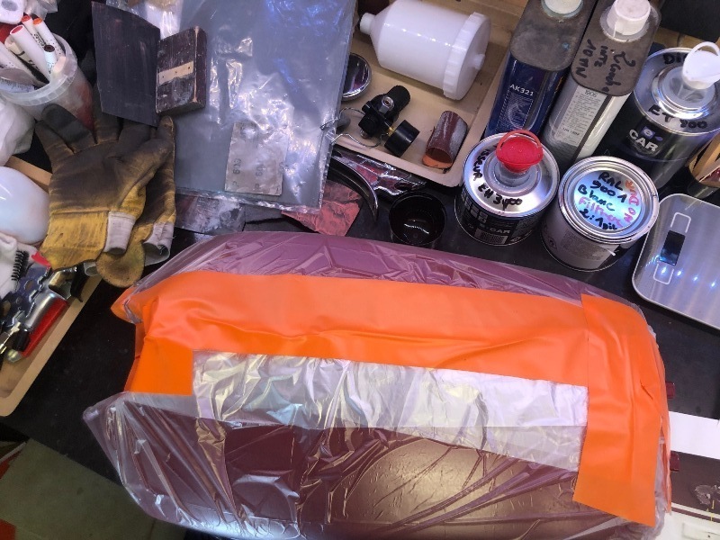

Puis masquage en respectant bien les dimensions que j'avais relevées ainsi que celles données par Aurélia lors de sa restauration. Je n'ai pas utilisé les filets noirs que j'avais testés mais du filet orange plus extensible pour les courbes.
Et pour le reste à cacher, du plastique de cache avec scotch peinture.

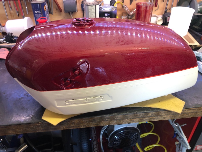

Puis j'ai préparé le blanc cassé et passé deux couches et demi
Puis démasquage, soufflage et préparation du vernis cristal.
Et enfin passage de la première couche de vernis
Puis la deuxième (toujours et demie

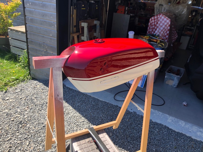

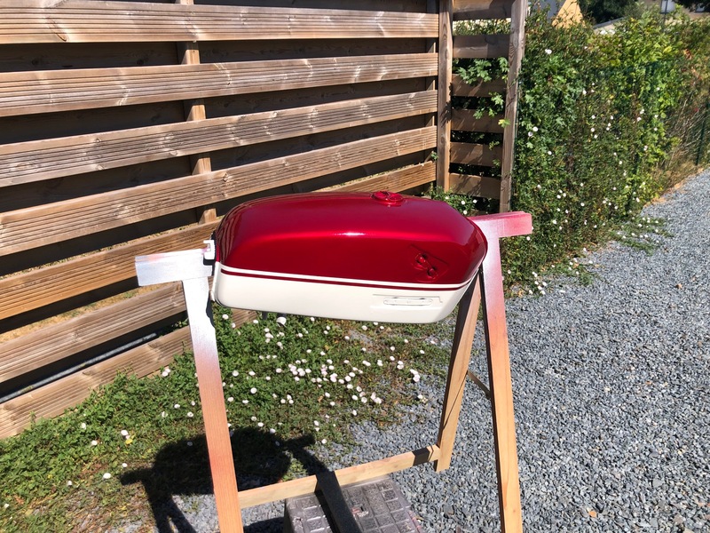

Pour l'instant le résultat semble potable selon moi, très beau selon mon épouse et acceptable selon mon fils !
Demain je monterai les insignes et je suis sûr que cela lui donnera encore plus de gueule !

Tu es un artiste car moi j'en serais bien incapable
Respect Monsieur Speedy
- NUAGE71
- Messages : 2521
Alors moi je dis : chapeau bas
Ce réservoir me semble bien réussi et nul doute qu’il va donner une très belle touche finale à cette restauration
Bravo Jean-Luc !
Bravo Jean-Luc !
- Michael
- Messages : 452
- LOCALISATION : Marseille
C’est juste magnifique !
Bravo !
Bravo !
Honda CB 750 Four K2
SPEEDYJLO a écrit :CA SECHE !!!!
Pour l'instant le résultat semble potable selon moi, très beau selon mon épouse et acceptable selon mon fils !![]()
Plus que parfait selon moi

Merci les gars ça fait plaisir !
Je le laisse sécher quand même jusqu'à demain avant de le manipuler avec les tuyaux et robinet (que je refait à neuf aussi) puis remontage, mise en essence et re-démarrage avec tests statiques puis sur route si tout est ok !
