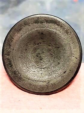

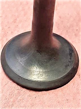

Résultats du nettoyage de soupapes (méthode "douce" en 48h00 ;)
Une bonne couche de décap four dans un récipient pour que ça baigne dans le produit (ça c'était vendredi AM)
Un premier grattage avec un petit tournevis plat et un fine lame de cutter (samedi matin)
Trempage dans du vinaigre 14° jusqu'à ce dimanche matin. Nettoyage avec un chiffon, petit grattage final et paille de fer 000 8-) et voici le résultat (je ne met que les photos des 3 premières terminées) :D :D

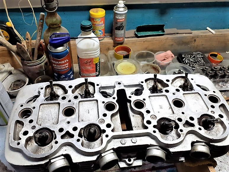

Soupapes décalaminées et rodage fait. 8-) ;)

Un point sur la situation, histoire de ne pas me tromper arrivé à cette étape:
Joints toriques: 91317300003 - il n'y en avait pas quand j'ai démonté (!!) donc 4 ex.
pastilles caoutchouc: 91318300013 - changement impératif aussi je suppose, donc 6 ex.
Joint de culasse: c'est ok, j'ai un neuf
Loctite 5923 : c'est ok
Re: Renaissance 750 k2
Messagepar cacajou » 20 Oct 2021, 06:52
Ces petits toriques oubliés on le constate souvent
Très important , vérifié bien les filetages de fixation des paliers , souvent abimés par un excès de serrage
SAMDOHC
Messages : 949
LOCALISATION : TOULOUSE
Messagepar SAMDOHC » 20 Oct 2021, 10:26
Oui Loïc, tout est important.
Comme le dit Cacajou, verifie bien l'état des filetages des vis sur la culasse:
4 pour les paliers
4 pour les chapeaux d'AAC + 4 pour les goujons de ces mêmes chapeaux.
Tous les filetages doivent être en bon état et hormis les 4 filetages des goujons de chapeaux qui débouchent dans les puits des bougies, les 8 autres doivent impérativement être borgnes.
En plus des joints de gicleurs et des pastilles, pense à changer les pions de centrage (2 par palier en 8 x 14).
Une dernière vérif: les joints toriques de remontée d'huile sont au nombre de 4 en tout.
2 sur le carter moteur avant pose des cylindres et 2 autres sur les cylindres avant de poser la culasse.
Mais ça, tu as dû y penser déjà. ;)
Messagepar Leenane » 20 Oct 2021, 12:18
Les pions centrages sont changés et neufs, les 2 joints toriques sur les carters aussi changés, les 2 autres sont dans le colis.
Les pastilles sont commandées (6), les joints de gicleurs ? précise-moi lesquels c'est (N° nomenclature)
Vérification des filetages programmé cet après midi ainsi que le blocage des ressorts de soupapes (ça me fait toujours peur les ressorts !!!) :roll:
