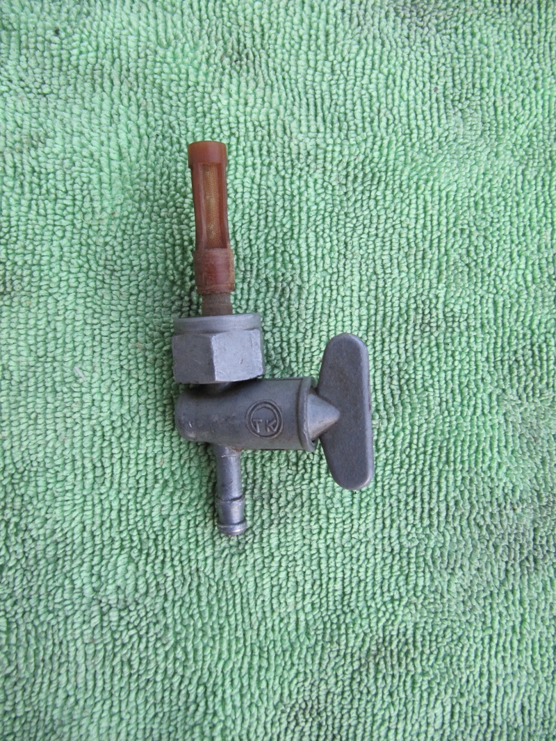

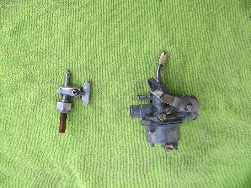

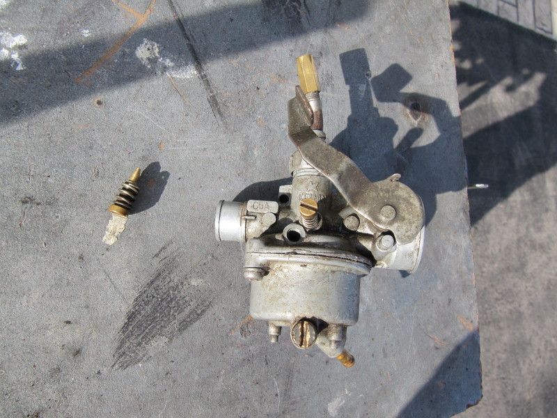

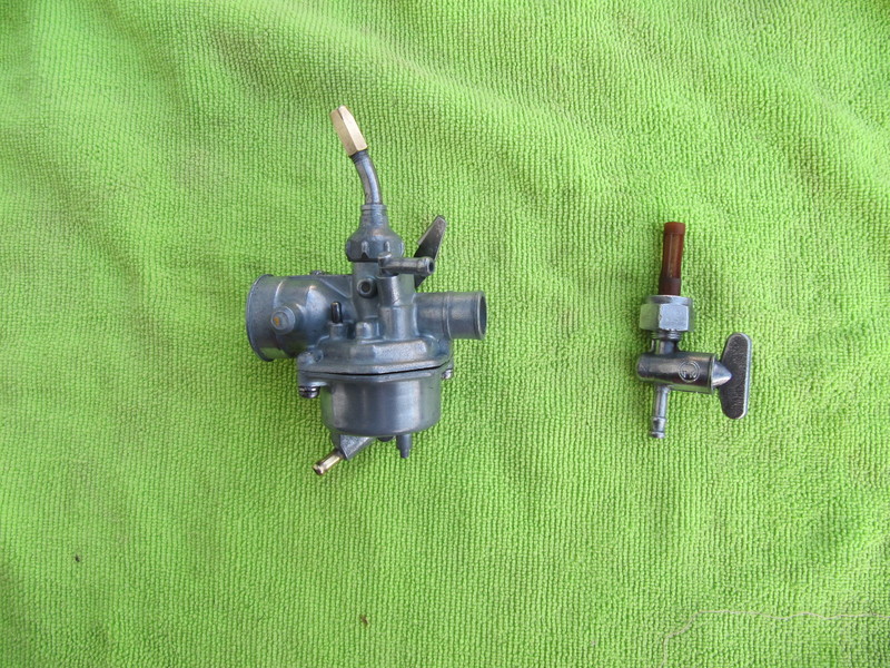

Les travaux avancent,
Le carburateur et le robinet d’essence ont retrouvés un bel aspect, toutes les pièces sont correctes il faudra juste changer tous les joints
Avant :
Avant :
- Messages : 13257
Très propre, du beau travail !
