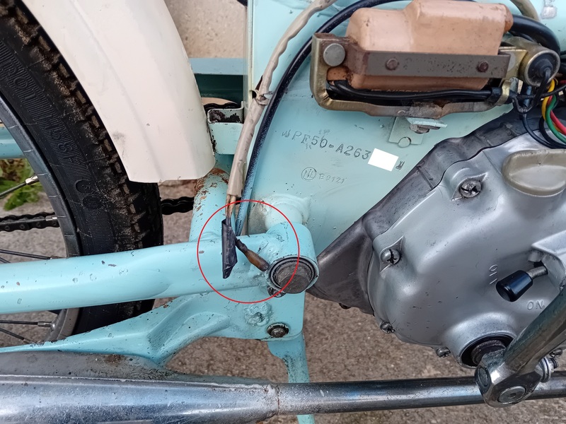

bon me revoilà avec ce coup-ci la photo... mais il n'y a pas le contacteur, j'avais oublié que j'avais changé les câbles (d'ailleurs avec un méchant noir alors que d'origine ils sont gris --> à refaire 8-) en plus j'avais dû faire un raccord de peinture et le voilà le câble peinturluré :evil: décidemment c'est bien à reprendre :mrgreen: )
dans le cercle rouge on voit les fils du contacteur, il doit bien être positionné près de l'axe du BO
à+

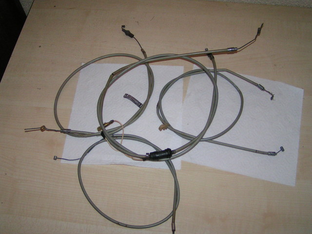

Voilà ce qui était sur l'Amigo de ma fille, je pense câble d'origine :
Celui en vente chez CMS est à 34.20 € TTC + port, en passant par VBC tu paieras moins de port, Tiger tu étais sur la version en anglais US de la page, donc prix en $, mais la pièce est aux Pays Bas, donc pas de douane ! :mrgreen: 8-)

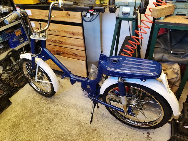

En attendant, un peu de remontage
ça commence à ressembler à une mob

Buzzw2 a écrit :Image
j'adore cette photo, avec un peu de recul on a l'impression qu'il y a des rayons courbes :shock: :shock: :shock: il est trop foooooooort not'ami Buzzz :mrgreen: :mrgreen: :mrgreen:
en tout cas c'est du boulot de haute voltige sur cet Amigo quand on voit de quoi tu es parti :o

Un peu après la bataille, voici une photo des câbles d'origine de mon amigo. Le stop correspond bien aux vôtres.
C'était en 2013, les souvenirs s'estompent et certes il était à la base très abîmé, cependant j'avais été très étonné à l'époque de la piètre qualité de fabrication et de certaines solutions retenues : pas vraiment esprit Honda.
Cinq ans après "j'ai fait" un P50 puis deux autres qui m'ont fait retrouver le plaisir de travailler sur du Honda : de vraies petites motos !
Pardon pour ce petit (à peine) hors sujet ! ;)
