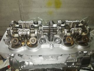

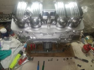

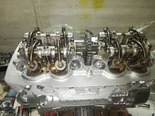

Salut les passionnés de la CB. Voilà j'ai avancé dans mon projet
Installation arbre à came, culbuteurs, serrage de tous les visses au bon couple. Calage de la distri, réglage du jeu aux soupapes, et pose du cache culbuteur
Enfin le moteur est prêt à être installé dans le cadre

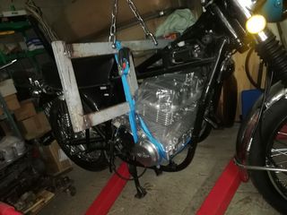

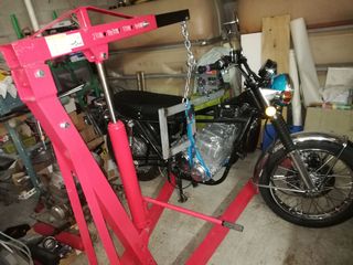

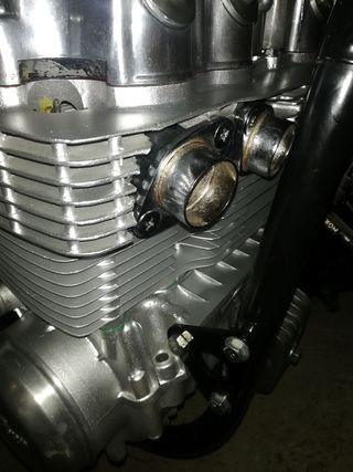

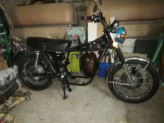

Voici les image de l'installation du moteur dans le cadre. J'ai utilisé l'astuce publiée dans le forum. Grand merci à tous les trucs que vous postez dans le forum, c'est des fois un peu dur à trouver les astuces
Installé seul
sans abîmer le cadre ni le dos
J'ai une question sur les sorties d'échappements, ont-ils un sens de montage, si oui comment les repérer
Installé seul
- Messages : 6916
Re: Restauration de ma K2 de 1973
Non, déjà elles sont identiques sinon il aurait des REF différentes
- Messages : 13257
Content de voir que les conseils du forum sont suivis et exploités, c'est vrai que ce support moteur est bien pratique !

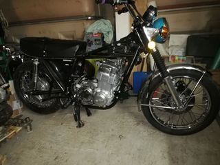

Voilà ça y va. Le moteur vient de démarrer aujourd'hui
Mais je n'arrive pas à faire la synchro des carbus. Quelqu'un a un tuto pour faire ceci
Réglage complet des carbus. Vis de richesse
Autre question. J'ai monté un quitte transmission 18 x 48 avec chaine DID 530 VX 100
La chaine est trop courte et frotte contre le protège chaine:? Quelqu'un a eu le même problème
Solution
J'ai commandé une nouvelle chaine avec 104 maillons
Merci à toutes vos réponses
