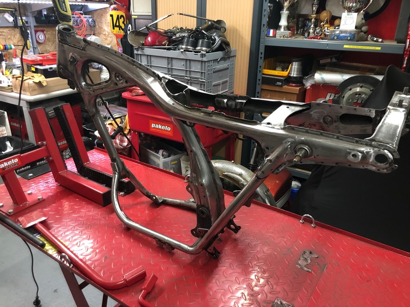

Et bien cela avance tout doucement ! :(
Le ponçage de la peinture se révèle fastidieux au dremel mais je pense pouvoir terminer d'ici lundi.
Ensuite je passe tout le cadre au papier mousse en 600 pour enlever toute trace de la rotation du dremel et peinture du cadre.
Pour les autres pièces, je pourrais bien les nettoyer dans la fontaine de lavage puis sablage et peinture epoxy.

Salut CITYLINER, oui j'ai pensé utiliser mon Karcher en ajoutant l'accessoire sablage, mais dans ce cas je suis obligé de peindre assez rapidement avant que l'humidité fasse son effet et rouille les pièces décapées car il restera sûrement de l'humidité dans les recoins creux du cadre.
Pour mon cas, ne gérant pas au mieux mon emploi du temps au jour le jour, j'ai préféré opter pour le décapage à sec (DREMEL) avec mise à nu de l'acier et les photos que je mets régulièrement prouvent que la rouille n'est pas apparue après plusieurs jours sur le pont élévateur alors qu'il pleut dehors ! :shock:
Bon j'avoue, le garage est climatisé avec 19°c permanents et déshumidification activée et ça marche ! Merci pour ton info, mais je vais continuer comme cela et finir le cadre, les autres pièces seront sablées normalement car elles rentrent aisément dans le caisson de sablage ! ;)

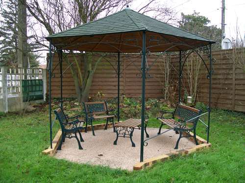

Il y a prés de chez moi un ferronnier et j'ai toujours été étonné de voir ses portails dehors
Je me suis permis de lui poser la question et il m'avait répondu qu'il n'y a rien de plus mauvais que de peindre sur du métal nu
La rouille bien sèche et légèrement poncée donne un support accrocheur
C'est d'ailleurs ainsi que j'avais procédé pour peindre ma gloriette fabriquée il y a 20 ans et qui n'a pas bougée
Messagepar Leenane » 16 Jan 2022, 12:48
;) ;) ;) elle est adorable cette gloriette !! .... beau travail Patrick. 8-)

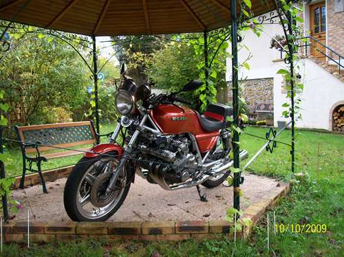

Messagepar cacajou » 16 Jan 2022, 13:09
Et avec ma CBX dessous c'est encore mieux :P
