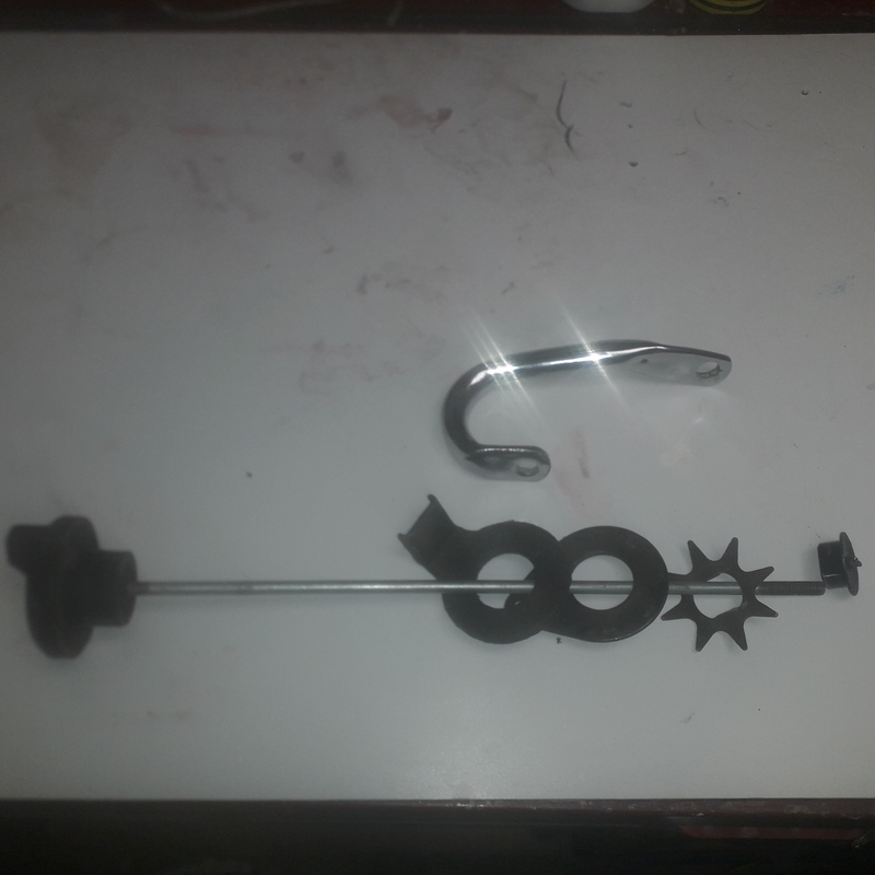

voici mes dernières pièces que j'ai trouvé sur lbc pour compléter la mémère
[url][URL=https://www.casimages.com/i/21020509404824362917245942.jpg.html]Image[/url][/url]

Trouver un frein de direction complet sur lbc, tu as fait fort !

En ce qui concerne le frein de direction , il ne me manque que 2 pièces que j ai trouvé sur cmsl. C'est tout simplement en contactant une personne qui vend régulièrement des pièces sur lbc que je l'ai trouvé. Il n'y a rien de mieux que le contact oral pour connaitre les personnes.
