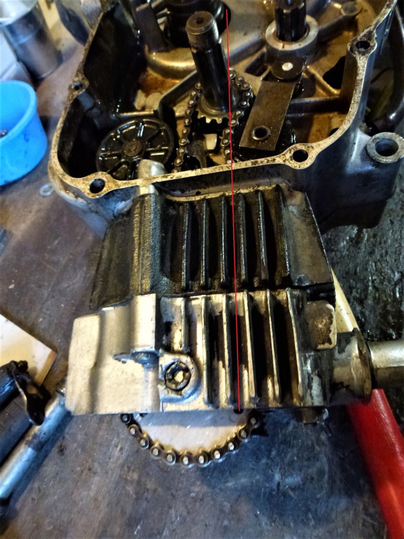

Il est possible, sans démontage, que le pignon se soit décalé tout seul!
Et un ptit PC50, un !
- Messages : 7221
Re: Et un ptit PC50, un !
Sur ton avant dernière photo on voit bien qu’il n’est pas aligné, et vu la tension de la chaîne ça n’est peut être pas étonnant. Avec ton reglet tire une ligne droite entre l’axe du vilebrequin et le trou du haut du pignon d’arbre à cames, le repère du pignon de vilo doit être aligné sur cette droite
- Nono84
- Messages : 596
Ben on voit tout de suite que ce n'est pas possible .....
Désolé si je suis un peu bouché, mais là je ne comprends pas ...

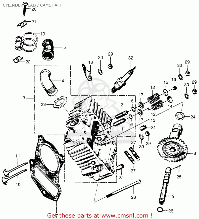

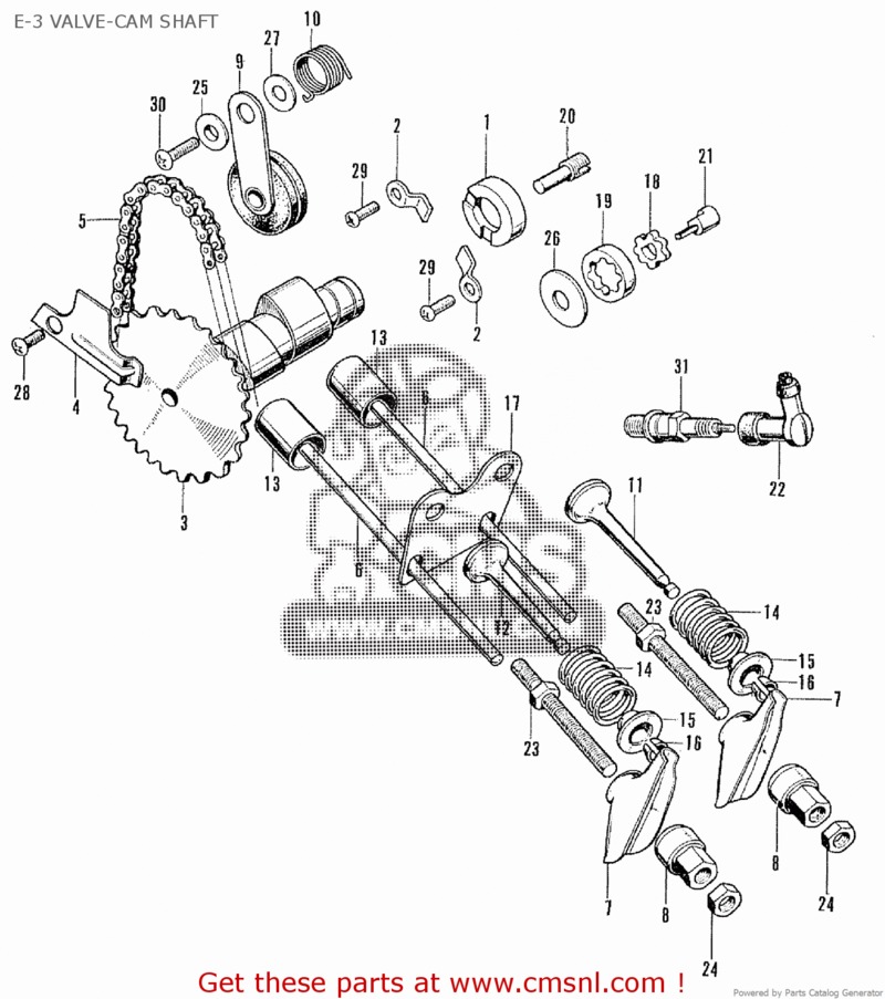

- Nono84
- Messages : 596
Après avoir mieux regardé, la pièce n°1 sur le schéma est cassée en deux dans son diamètre. Cela sent le remontage à la bourrin. Le mieux ne serait-il pas de tout ouvrir pour compter les dégâts et remonter proprement ?
Robert
- Messages : 1150
- Messages : 7221
Hello
C’est normal que ça ne marche pas car je te parle de l’axe du vilebrequin pas du bord
Si la pièce 1 est cassee ça peut être dû à la conception de l’arbre à cames en alu, qui est creux et traverseé par un axe en métal. Celui ci est maintenu en place par une petite goupille métal de 2 mn de diamètre à peine. Quand on ne connaît pas ces moteurs on cherche à sortir l’axe avec un extracteur ( vis de 6 ) et on casse l’alu de la culasse...
Mets une photo des dégâts qu’on se rende compte
- Nono84
- Messages : 596
Oups, désolé, je me suis trompé de photo ....
Il s'agirait de la rondelle n°24 qui semble totalement effritée. Je ferai une photo demain matin.
- Messages : 7221
Si ce n’est que ça, et quoique ça me paraisse bizarre car c’est une pièce traitée, c’est un moindre mal
fait bien attention à la tige de blocage 25 , il faut l’extraire avant de tirer sur l’axe avec une vis M6.

Comme j'ai la comprenette dure et le cerveau lent, je viens enfin de comprendre le principe de calage de la distribution, avec l'alignement des 3 points : centre axial du vilebrequin, repère "O" du pignon de distri et trou supérieur du pignon d'aac. il n'y a qu'un alignement possible et, effectivement, le repère "O" n'est pas aligné sur un repère carter mais sur les deux autres points. Ce n'est pas extrêmement précis, cela m'étonne de Honda. Mais peut-être que c'est suffisant pour ce moteur ?
Bah ... ça aidera peut-être quelqu'un d'aussi bouché que moi ?

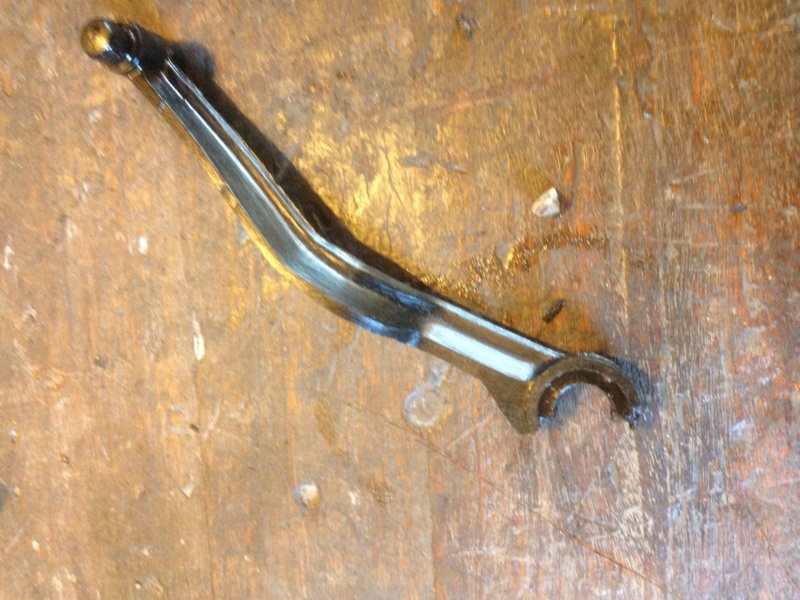

- Nono84
- Messages : 596
Voici les photos ...
La pièce que je prenais pour une rondelle coupée en deux ... c'est, je pense, le guidage de l'émulsion d'huile pour lubrifier l'aac ? Comme on le voit, elle est cassée côté aac. Je pense que cela joue aussi un rôle dans le calage latéral ?
La chaine est démontée, ainsi que le guide. Cet aprem' j'enlève le bas !
- Messages : 7221
Que cette pièce assure un guidage axial je ne suis pas sûr, par contre il faut qu’elle même reste dans son axe donc effectivement il va falloir la changer, son rôle est bien de faire migrer l’huile vers le haut moteur.
