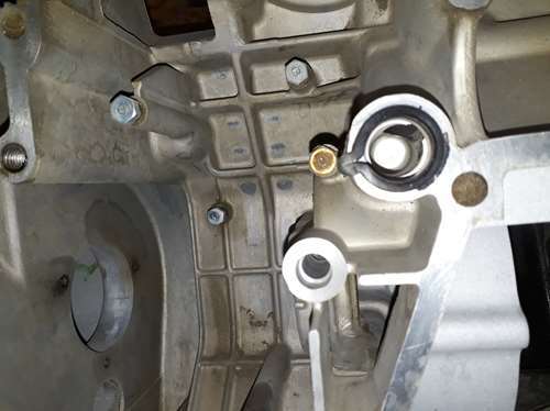

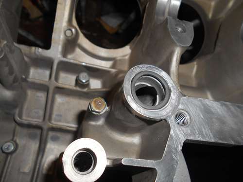

Comme cette "ane au mali" ;) à l'ouverture des carters .
La collerette qui maintient le joint torique en place sur le conduit de haute pression a cassé ou a été cassé .
A voir l'empreinte de l’écrasement il s'en est fallut de peu que ça se termine mal
Je n'étais pas partisan de souder à cet endroit , alors j'ai refais une collerette avec de la soudure à froid .
Une fois prise en sandwich ça ne devrait pas poser de problème
